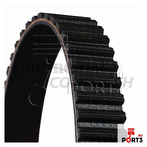

И снова привет! Былна СТО ремень проскочил на 4 зуба!!! пока не я сно погнуло или нет но вот что они мне заявили из за чего это могло произойти у меня ремень стоит Дайко с квадратными зубцами а должен ремень стоять с полукруглыми! так ли это или все это предрассудки? типа из за квадратных он не плотно к выемке на шестернях пристает! ремень прошол тыщ 5! говорят чтоб менял на другой что посоветуете менять и не заморачивотся ато предыдущий Гетс падла порвался на ходу!

я так ззрозумів,що майже в усіх стоять ремні з трапецевидними зубами,тобто з квадратними,в мене також,хоча поки майже тис наїздив,у якова точно контітеч ст 880 з трапецевидними,в мене бош,думаю проскочив скоріше через натяжку

офигеть, а бумаги хоть есть какие-то, что они ставили? И на нормальном сто ведется журнал обслуживания. Я бы туда больше не ездил. Сами ставят, сами разводят. Т.е. получается 5 тыс. ремень отходил, а потом проскочил на 4 зуба? Что-то не то. Похоже с натяжным что-то, как вариант. А на ремне видно по зубам, что они рваные или не имеют первоначальной формы? Необязательно по всему ремню, достаточно небольшого участка. Если есть, то возможно и проскочил ремень, но явно из-за натяжки.

Да пошли они в ... :angry: где хоть они там квадратные зубья узрели? Они знают что такое квадрат вообще? Там такой же зуб как и на родном ремне с выемкой по середине зуба, это всё. Пусть не перекладывают с больной головы на здоровую.
Где квадрат-то?

Поставил сегодня новый ремень контитеч ст 880! вылезла другая проблема накрылась катушка зажигания! и сказали что эта катушка еще прикончила две свечи! при проверки на двух искра бьет точно в электрод а на двух гуляет гдето внутри!
