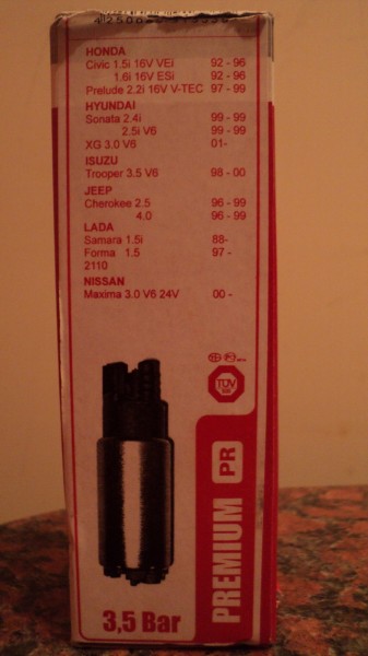

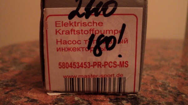

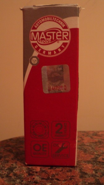

Повідомлення Re: Бензонасос лег? - знаю что сделать!!!
Вчера случайно получилось выездить бензин до сухого бака. Достал канистру из багажника, залил - стал заводиться - ни фига. Крутил стартер периодично в общей сложности с полчаса, аж аккум подсел. Прислушался - при повороте ключа бензонасоса не слышно. На рынке взял по описанному igrnvikv способу привод насоса от 2110. Предложили правда не Вебер а Master sport (вроде германия) продавец говорил, 9 лет поставляют в Украину - нареканий нет. Цена вопроса 180грн. Подходит к Хонде Сивик, Чероки, хундай соната и 2110. Зменил родной привод на этот Master sport - машинка завелась с пол тыка. Что характерно - после этого родной моторчик тестировал - подключал к акуму на секунды буквально - работает, собака. Может глючат китайские боши? х.з.
Выкладываю фотки коробки установленного привода

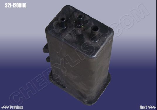

Кто-нибудь менял эту штуку и когда(в смысле-пробег)?Это угольный топливный фильтр.
Пон березня 11, 2013 16:35
Не помню где,но разговор на эту тему уже вели.На работу двигателя он не влияет.Этот прибамбас придумали буржуи.Чтоб бензином не воняло ,когда он подается в обратку.
