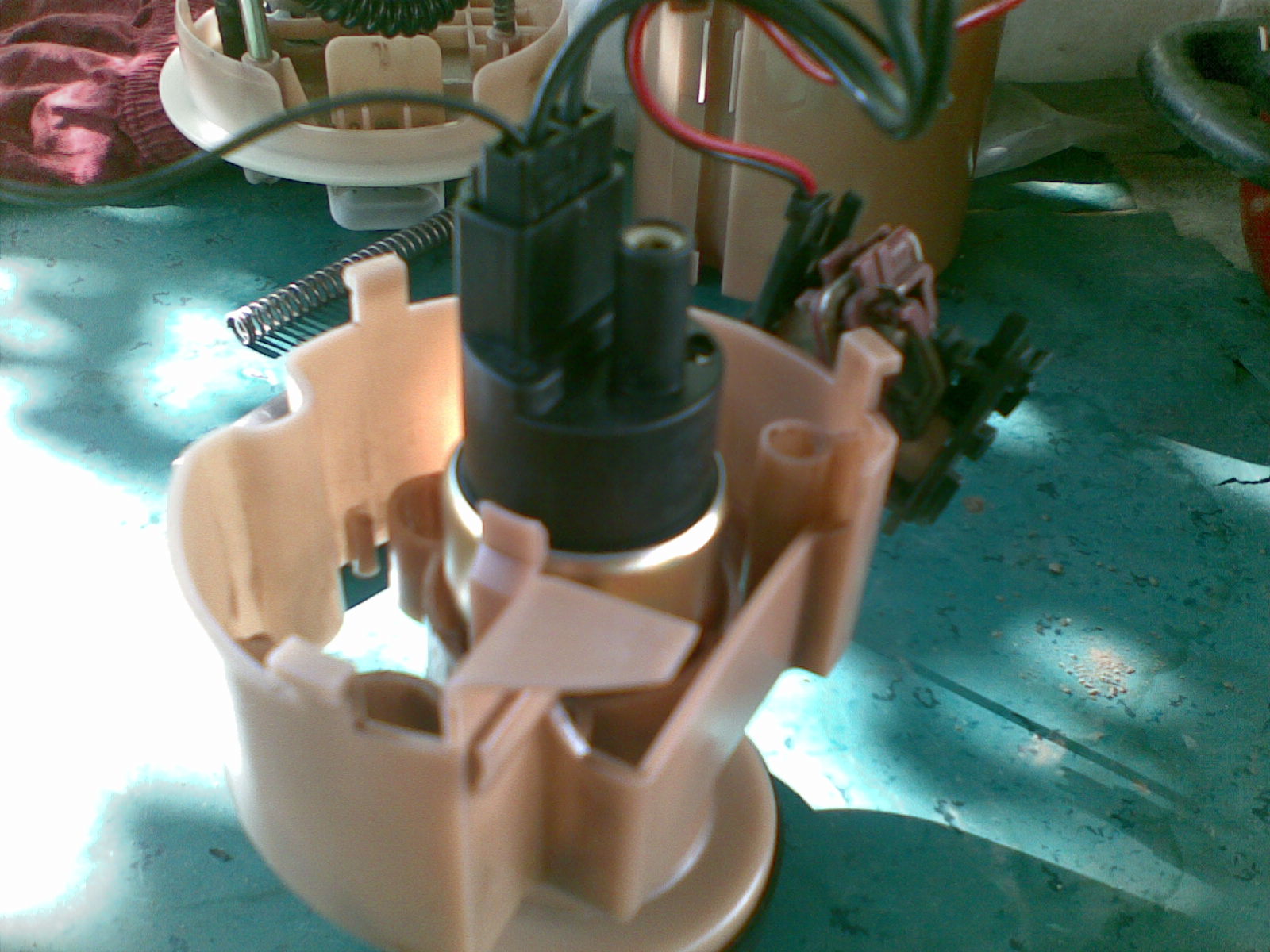

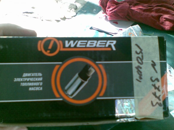

Повідомлення Бензонасос лег? - знаю что сделать!!!
В один не подходящий момент машина стала заводится и сразу глохнуть.Думал свечи-купил новые,моторчик бензонасоса включался.Слил и поменял бензин-бестолку.Промучался дня 2-3.Когда проверил давление в рампе инжектора,было 0,1 бар, при необходимых 3,5 бар.Насос т.е.блок насоса,достал из бака,разобрал,но т.к.давлени он не создавил решил поменять.Обзвонил кучу магазинов и ч.п.продавцов-в сборе блок насоса(пласт.чаша,датчик уровня,мотор) стоит в среднем 1200 грн. :roulette: ,а родной мотор 450-650грн. :angry: Почитав на различны форумах решил купить и поставить моторчик от ВАЗ 2110. Когда купил(фирмы Вебер,цема 150грн!) и поставил был в шоке :wizard: он подошел как родной и размер и эл.разъем.Собрал блок насоса, поставил в бак,завел - красота :idea: Она так с новья не работала!Кстати родной моторчик проработал 4 года,пробег 63тыс.-а сдох,маловато для Боша.

партнамбер насоса в студию и инфу в фак.

Почему старый насос работал, а давления не было разобрался?

Повідомлення Re: Бензонасос лег? - знаю что сделать!!!
Вероятно пришло время.Сам моторчик не разборной,снял и выбросил
Сер серпня 29, 2012 11:21
ну вообще-то он разборной, можно развальцевать, но мастера за такую операцию берут много больше чем новый, т.е. например за насос на полика зарядили 350грн на сделать+пол года гарантии. Насосы часто сдыхают от того что уровень в баке низкий, т.е. постоянно на пустом баке, вот и перегреваем+еще и химия может быть в бензине которая вредит насосу.

C заменой мотора на Jaggi еще не сталкивался, но на примере Lacetti могу сказать, что жигулевские насосы долго не ходят на машинах, где давление рабочее в рампе выше 3 атм. Сам не проверял, но таксисты, кто ставил, стараются покупать родной насос. На ВАЗах рабочее давление до 2,8. Ну дай бог будет ходить! А на родном насосе номер какой по BOSCH ?
