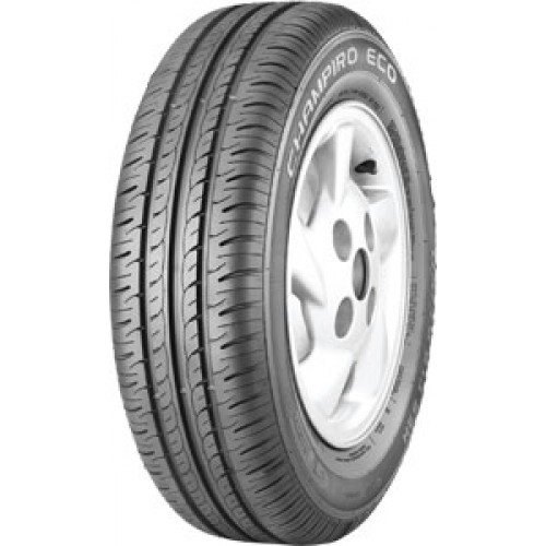

Внимание,люди,вы забываете,что на расход топлива очень влияет то на какой резине вы ездиете!
Я недавно переширстил весь интернет на этот вопрос.
С подвигла меня на это моя родная резина,которая была на машинке со дня продажи.
Машина шла с хорошей резиной ( GT Radial Champiro Eco 175/60 R14 )/
Так вот,у неё повышенное сопротивление качению,пониженный износ,высокое сопротивление аквапланированию ,в общем все плюсы приставки ( Eco ).
Почитал в инете отзывы и описание современной модели ( GT Radial Champiro Eco 175/60 R14 ).
Новая модель более усовершенствованна ,у неё новый рисунок и повы шенные характеристики,соответствующие требованиям евростандарта с 2012 года.
Оказывается ,от тго какая у тебя,мягкая,не очень мягкая резина,есть сопротивление качению или нет,а если и есть то какое,какой состав,сколько силикона и твёрдых добавок,от этого оченьсильно зависит не только комфорт езды ,но и расход топлива.
На некоторых моделях и брендах ,расход может подпрыгнуть от 1го до 2х литров и это факт!
Так что,присмотритесь ,кто и на чём ездит !!!
вот одно из кратких описаний,так,для общего развития !
Описание: шина 175/65R14 86T CHAMPIRO ECO
​CHAMPIRO ECO: чемпион по экономии топлива. Эти шины являются универсальными, экономичными, удобным и доступными по цене.
GT Radial CHAMPIRO ECO это новое поколение шин, которые отвечает требованиям цена-качество и экологической безопасности. Новые легковые летние шины GT Radial сочетают в себе лучшие характеристики низкого уровня шума и низкого сопротивления качению. Шины доступны в 29 популярных размерах в Т и H индексах скорости.
CHAMPIRO ECO полностью соответствует новым директивным требованиям ЕС 2012 года к автошинам. Символы "S" и "W" отображающиеся на боковине, подтверждают, что не превышается порог шума (S) и тяги в условиях повышенной влажности (W). По оценке сопротивлению качению и расходу топлива CHAMPIRO ECO получает предварительное C по шкале от А до G (методология измерения еще не утверждена). Этот рейтинг ставит новые шины GT Radial в ряд среди самых лучших. Новый дизайн протектора снижает сопротивление качению CHAMPIRO ECO до 20% по сравнению с предшествующей моделью. В зависимости от автомобиля и стиля вождения, это снижает расход топлива до 4% и загрязнение окружающей среды от низких выбросов CO2. Выполнение протектора на новой основе соединения диоксида кремния снижает тепловыделение и повышает сцепление шины на мокрой дороге, приводит к очень хорошей управляемости и к улучшенным тормозным характеристикам.
