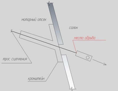

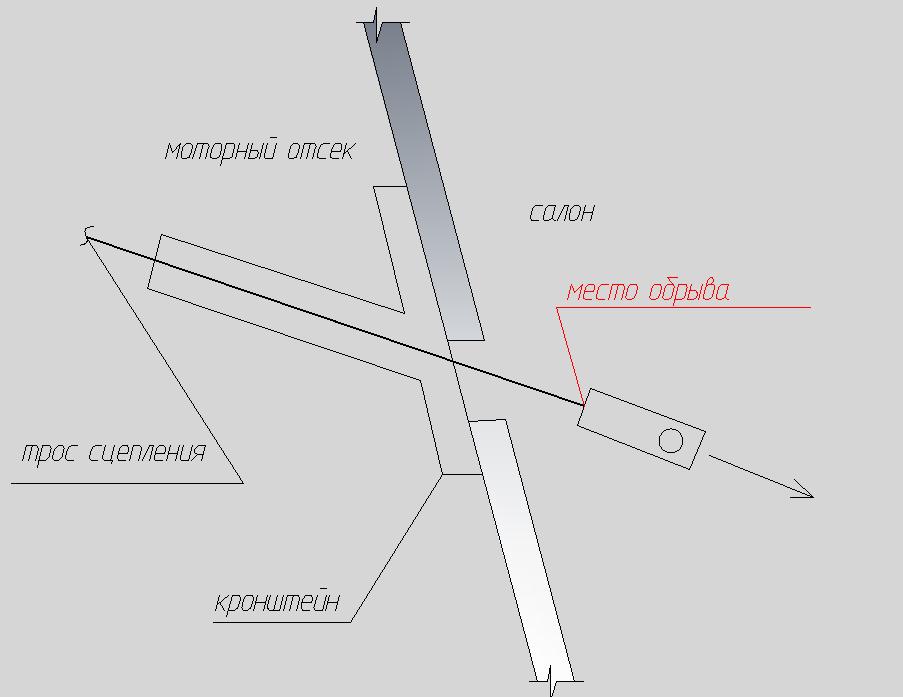

У кого как "дрын" кронштейна для троса сцепления смотрит - вверх или на пол-шестого относительно перегородки моторного отсека?
3а 10 т км третий меняю..... хорошо, что рвутся в нужном месте, а не на трассе в 300 км от гаража :)))
И не перетирается, а вылазит из обжимки... может трос короткий и, выжав вилку сцепления в коробке, я продолжаю вытягивать его педалькой?
Да, по отзывам вверх смотрит, но все-же....
