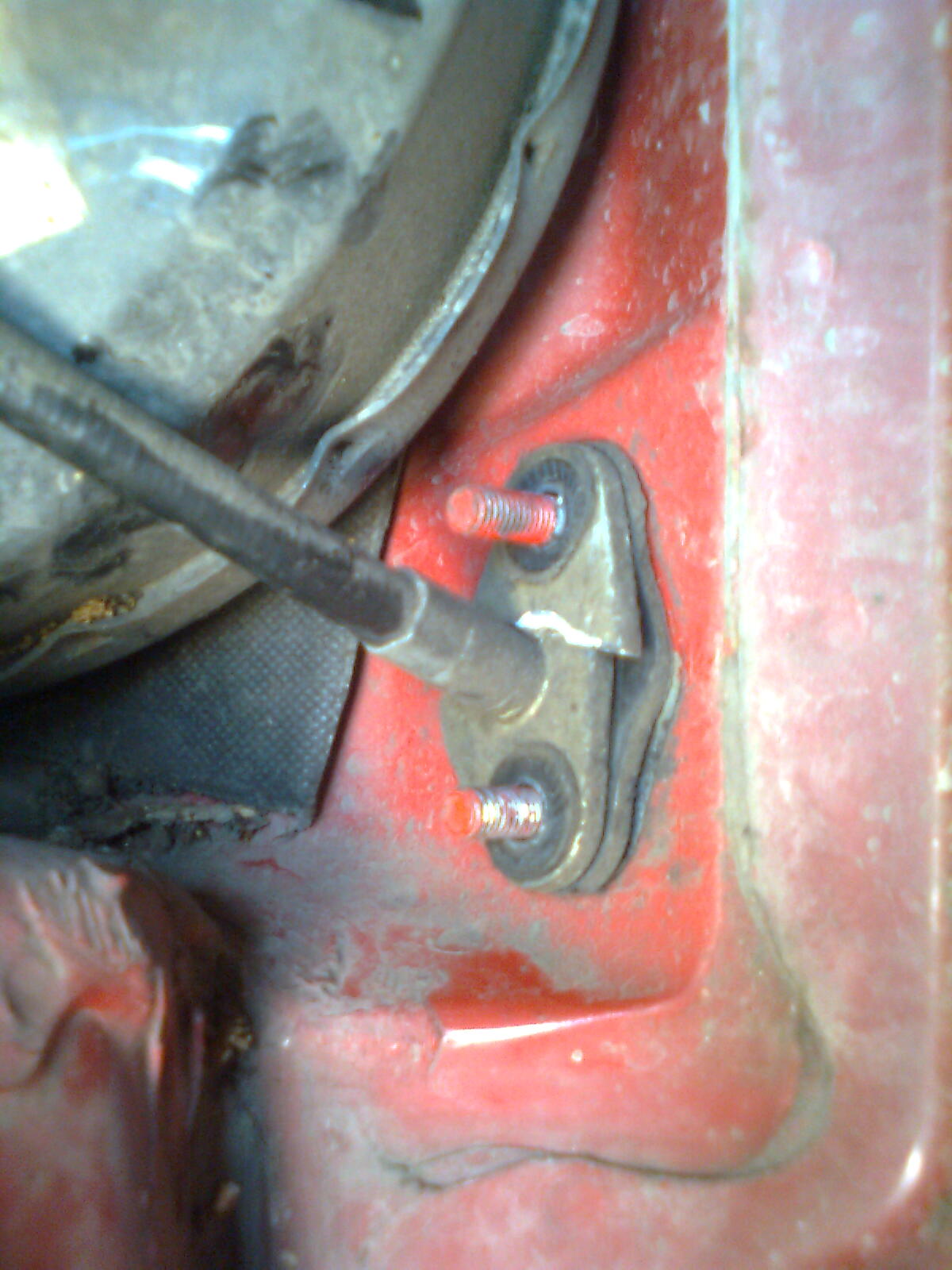

Машина с 2008г вот что случилось трос родной
Пон лютого 27, 2017 18:44
Повідомлень: 454
Звідки: г.Прилуки
Повідомлення Re: Сцепление, проблемы со сцеплением
у меня тоже самое было.
Ето из-за того что там мягкий метал , он прогибаеться и ламаеться дюралевая пластина. я вырезал с тонкого метала такуюже форму и подложил кузову.
Пон лютого 27, 2017 20:59
Повідомлень: 327
Автомобиль: jaggi
Клубная карта №: 375
Я по незнанию сделал две пластины копии крепления и наложил одну под низ а вторую в накладку с верху . Вроде всё нормально правда с тросом два дня долбался пока промыл пролил его маслом поставил пыльник с жигуля . Теперь нормально пропал скрип педаль мягкая .
