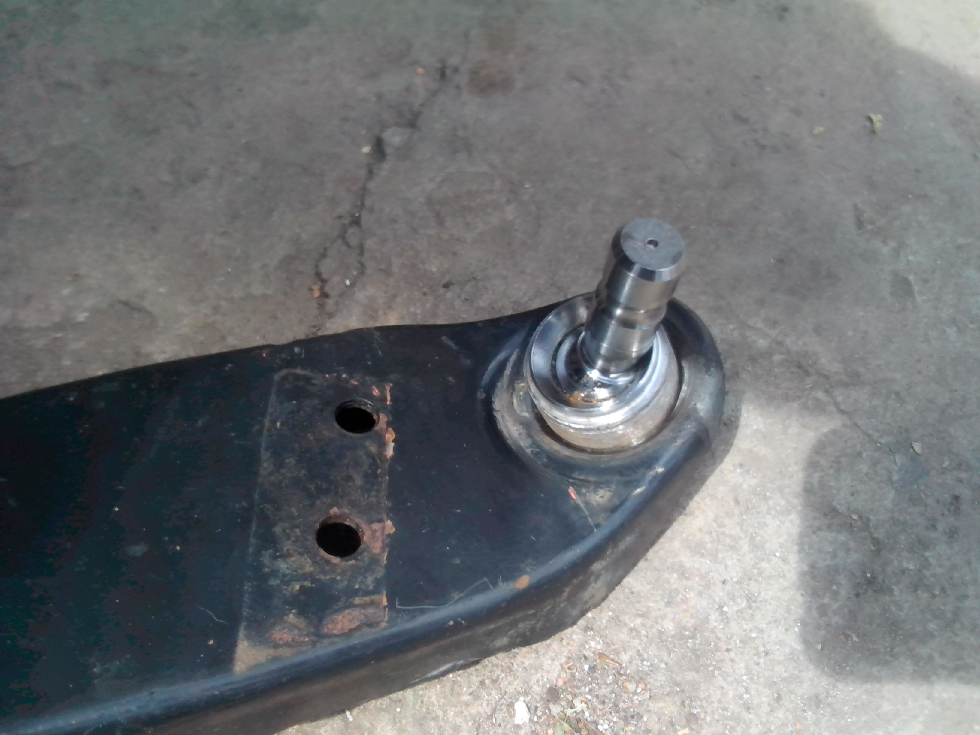

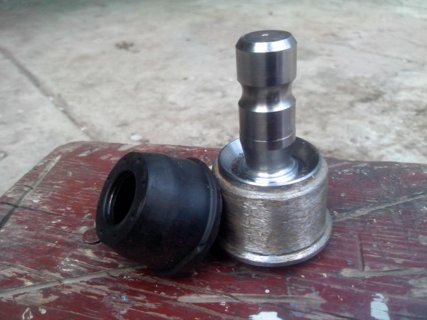

Повідомлення Re: подобрал шаровую
Да у меня маздовские феби стоят,почти 10т.уже откатал.На них надо стачивать шлицы,диаметр шаровых немного больше.

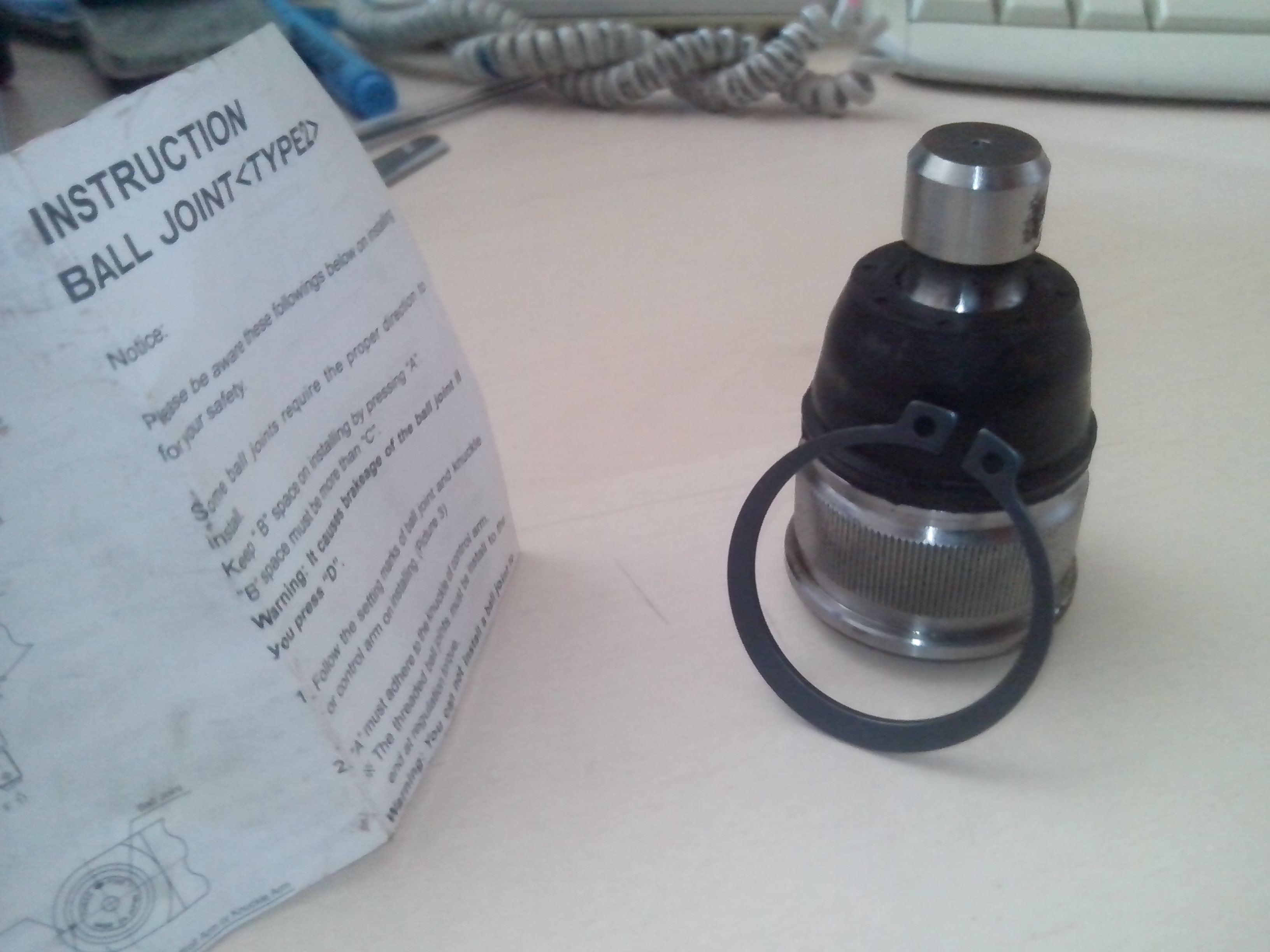

прорезь под кольцо есть?и кольцо в комплекте?
Канавка под стопорное кольцо и сами кольца есть,но надо протачивать канавку чуть ниже,по размерам родной шаровой,для хорошего токаря-плевое дело!
Перечитав 36 страниц про шаровые, решил поставить шаровые от мазды 626 с небольшой доработкой в виде проточки самой шаровой на 2мм. Ну вы в курсе. Купил вот такие цена 150 грн 1шт.

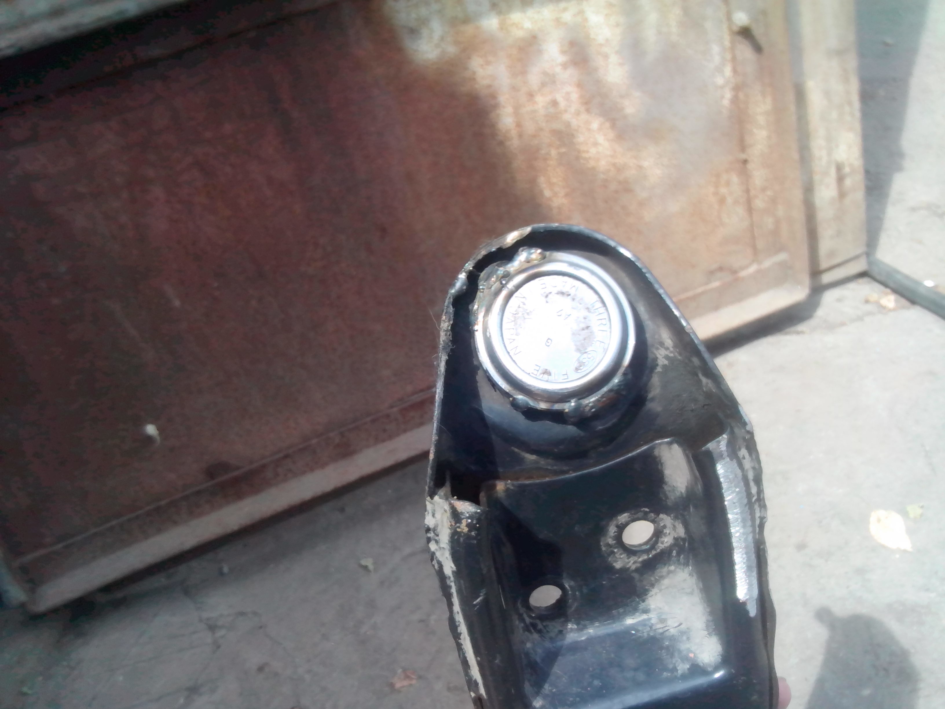

А вот так выглядит уже установленная шаровая после обработки на точильном станке. Зы: сделал только один рычаг т.к второго запасного нет((( В понедельник установка рычага и сразу переделаю и вторую сторону.
где прорезь под стопорное кольцо?говорят,что может оборвать
Не может,а оторвёт 100%.Отрывает даже заваренную шаровую по кругу,а эти точки как корова слижет.
Стопорное там и недано, никуда шаровая не вылетит. А вот родная китайская, которая вместе с рычагом шла, у меня вылралась через год.
[quote="яков12"]Не может,а оторвёт 100%.Отрывает даже заваренную шаровую по кругу,а эти точки как корова слижет.
Не слижет, уже 2 года на таких же "соплях" катаюсь, всё в норме. Пробег около 40 тыс.
на трех точках(провар до 5-7 мм) оторвало на суровых дорогах горловки года 3-4 назад. дорог там нет! а на видео, где чьи то пальцы сиськи мнут - пыльники мицыка - я ставил пыльники с ваз классики наконечников рулевых тяг - от замены шаровых до замены держат... у вас в россии с этим г...м вообще напрягов нет!
