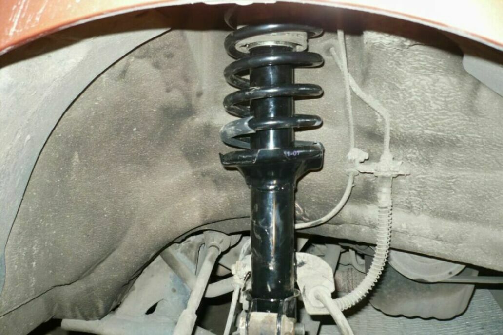

Фотоотчёт
Нед вересня 25, 2011 14:19
Повідомлення Re: Проверенная переделка передней подвески и доделка задней

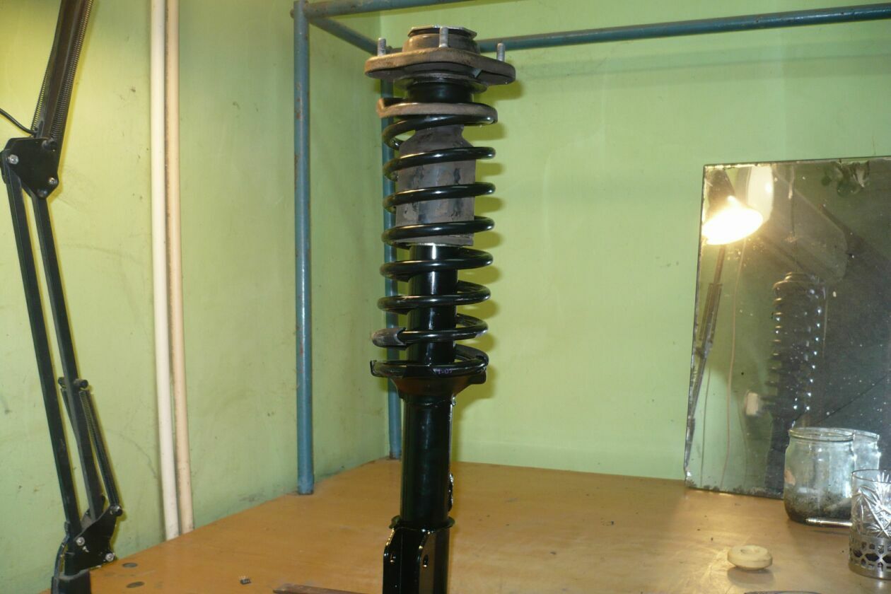

Стойка в сборе
Нед вересня 25, 2011 14:20

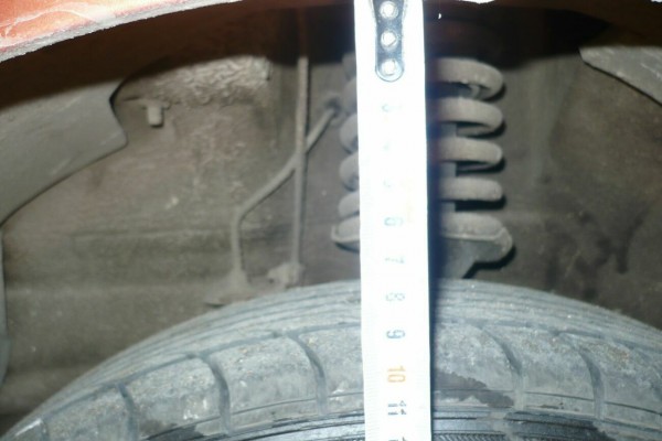

Поддомкраченная сторона
Нед вересня 25, 2011 14:21

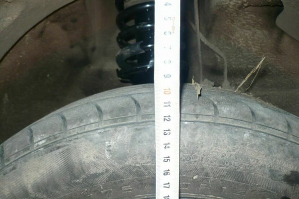

Под нагрузкой
Нед вересня 25, 2011 14:22

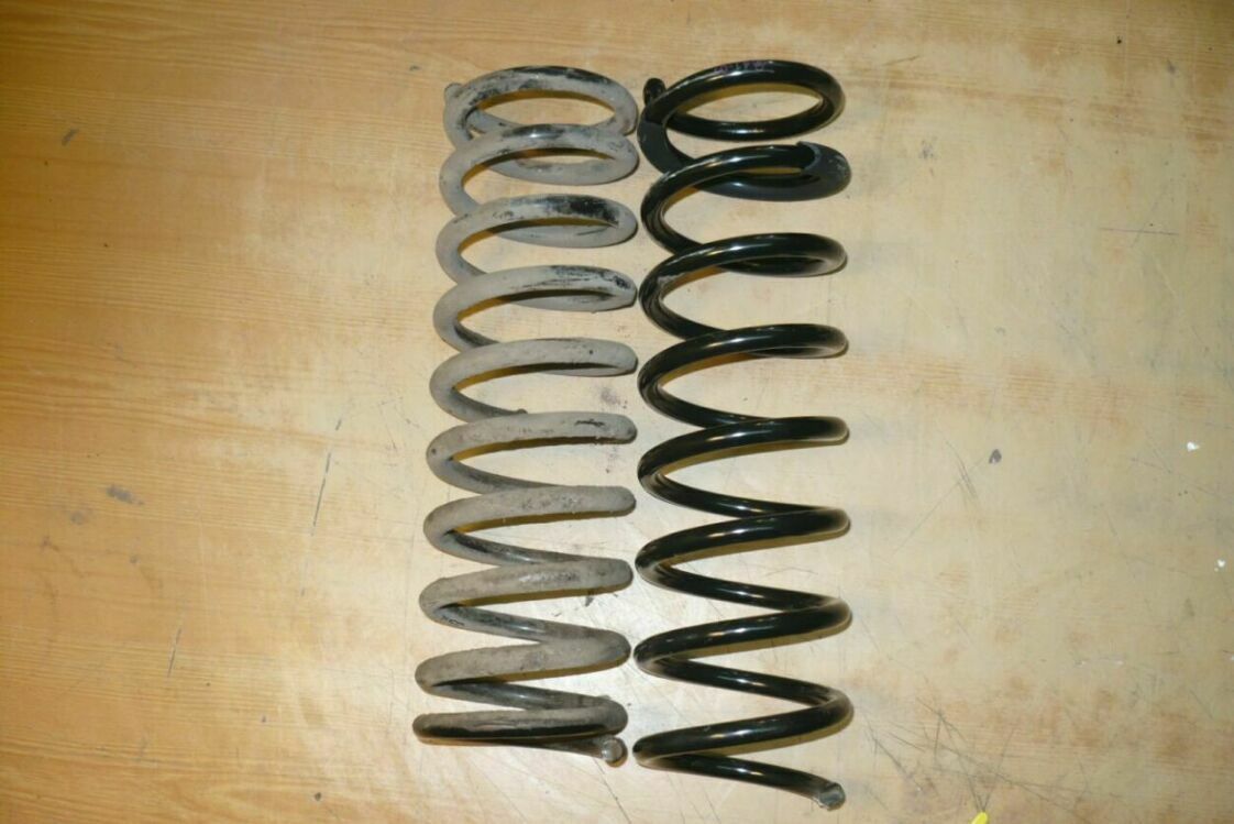

Новая пружина
Нед вересня 25, 2011 14:23
Старая пружина
Нед вересня 25, 2011 14:24
Общий вид
Нед вересня 25, 2011 14:25
Общий вид
Нед вересня 25, 2011 14:26

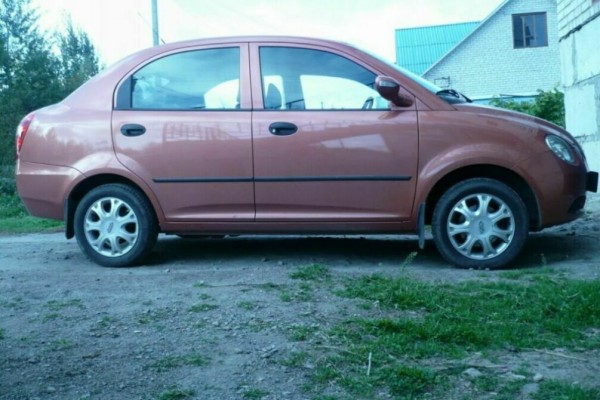

Вблизи на стоящей машине
Нед вересня 25, 2011 14:27

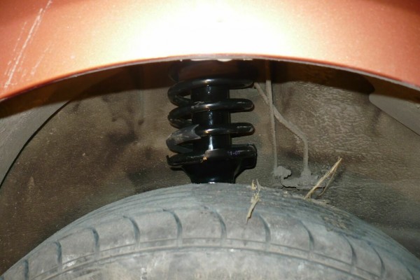

Обрезал по старой пружине.С двигателем 1,3(он тяжелее на 60кг)будет вообще без особой разницы.Стойку ставил новую,оригинальную.Никаких пыльников и отбойников не менял,не вижу смысла.Один хрен больше так в отбойник ударятся не будет.Проехался сегодня по всему Орлу.Просто отлично,хоть и козлит зад.С передом я пока закончил и результатом очень доволен.Пружина задняя от Элары,это лучше,мягче и главное дешевле чем пружины от БМВ.Кстати по жёсткости и мягкости.Особой жёсткости с этой пружиной нет,перед ведёт так себя как и вёл(по конфорту мягкость-жёсткость) а вот пробоев и ударов витков нет в помине.
Номер пружины от Элары A21-BJ2912011AC.
Нед вересня 25, 2011 14:35
Судя по фоткам, низ и верх Еларовской пружины заужены, а на Джаге везде одинаковый диаметр. С одной стороны ты срезал зауженность, а со второй ?
Нед вересня 25, 2011 17:34
Зауженность только с одной стороны,как раз её и отрезал.На фотке же видно,что второй конец абсолютно одинаковый с нашей пружиной.

А я уже хочу повторить...у меня накрылся передний правый амортизатор вот и есть повод переделки!

Что касается задней подвески.то косоглазые удружили.Эти дебилы засунули амортизаторы после пружин,а не до них.Получается,что угол качения у пружин больше чем у амортизаторов.Всё было бы по другому,поставь они их до или вровень с пружинами.Спереди тоже нахимичили.Взяли амортизатор с маленькой Кукушки,удлинили его и сделали шток толще и запихнули в эту машину.Ход штока у амортизатора никакой вообще,весь шток 13,5см,да ещё и пружины поставили идиотские.На них ясно видны следы ударов,ветка об виток.Вчера видел Чери Идис(внешне смахивает на Кимо)так у него сзади всё правельно стоит,сначала амортизаторы а потом пружины.В общем нахимичили :sad:
