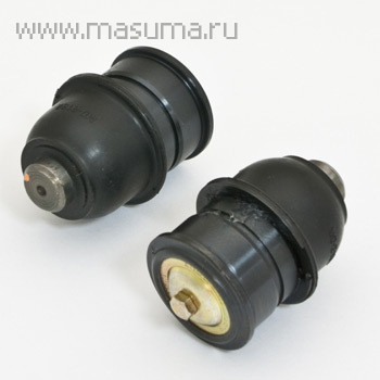

Сидел я тут копался на форумах и обнаружил одну странную штуку.Оказывается шаровая с Мицубиси Ланцер(её используют как аналог в Форах) SB-7872 фирмы 555 имеет посадочный диаметр 40мм :o как и наша шаровая.
Чет травня 30, 2013 12:45
Повідомлення Re: подобрал шаровую
Да уж,палец диаметром 20 а не 18 как у нас.
Чет травня 30, 2013 13:39
Ага .И запресовывается наоборот.И стопорится снизу,а не сверху как у нас.
Яша Ты очем?Развивай свою мыслю до конца. :)
Чет травня 30, 2013 13:49
Здесь проходила инфа о шаровой от Фебеста,котора подходит один в один.Правда производитель не вызывает доверия.
Шаровая опора "Masuma"номер MB-9603 такое доверие вызывает.Производитель обещает гарантийный пробег в 40тыщ
http://www.masuma.ru/catalogue.php?action=item&id=28754
Пон червня 03, 2013 15:09

Добрый вечер , давненько я увас небыл , сьездил я свои шаровые от митсубиши , прошли 25 тышч , теперь переделал на логан , только вместо втулки наварили рычаг изнутри и расточили под шоровую , посмотрим как долго отездит логан.
Пон червня 03, 2013 18:45
Вместо болтика в комплект идет масленка с шариком для шприцевания.
У меня такая система на маздовских шаровых.
Кстати один раз уже шприцевал.Классно :idea: Все получилось и езжу дальше.
Уже гдето по 70000 накатал. :) А шаровые как новые.
Пон червня 03, 2013 18:51
валерий киев написав:
От какого мицубиши шаровые юзал?
На наших машинах логановские почему-то долго не ходят.
Рекомендую от мазды поставить. :D
Пон червня 03, 2013 18:53
Повідомлень: 223
Звідки: Киевская обл.
Автомобиль: QQ6
С Mitsubishi Carisma , только торгаш попался несговорчивый , несказал какого года машина , но шаровая один в один наша , без шлицов . Я делал под логан только потому штобы можно было быстро поменять шаровою , я имею ввиду без токаря . А сколько тисяч км. шаровая логан выхаживает на джаги .
Пон червня 03, 2013 20:42
