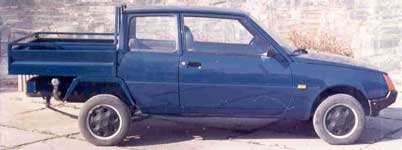

Повідомлення Re: Проверенная переделка передней подвески и доделка задней
дедушка юра написав:
Таврия пикап позади ресоры.Значит передне пружины подходят?
У таврии-пикап задняя подвеска поперечная балка на пружинных стойках. Не видел ни одной таврии с рессорами. :o
Нед вересня 18, 2011 20:08

usl написав:
Видел сам с рессорами и так думаю что действительно самые настоящие рессоры.
Сер вересня 21, 2011 20:22
Скорее всего самопал.
Хотя, в инете нашел пару фоток с рессорами, но в реалии никогда не видел.
