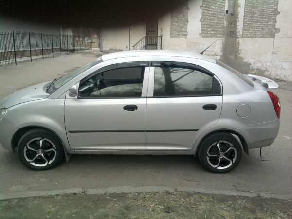

Вот!!! Даже помыл машину чтоб сфоткать :D

Повідомлення Re: ЛИТЫЕ ДИСКИ!!! Кто на какие планирует менять?!!!
Поставил такие диски- резина родная.На родных дисках осталась зимняя резина ))
DAJ написав:
Давно уже собираюсь так диски покрасить. Скажи, а какую краску использовал? Обрабатывал поверхность, перед покраской?
