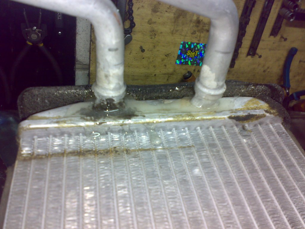

торпеду зняв, залишилися пічка і кондиціонер. як добратися до радіатора пічки, не знімаючи кондиціонер???
Сер грудня 02, 2009 18:57
Повідомлення Re: Печка!!! Хелп!!!!
кондер снимать не надо.печка находится в пластмасовом корпусе заслонок.этот корпус крепится четырьмя болтиками к воздуховоду от вентилятора и кондера.между ними паролоновая прокладка. не забудь отсоединить приводы заслонок и шланги печки.вытаскивать аккуратно раскачивающими движениями влево.возможна посадка на сырую резину. я для удобства снимал еще и педаль газа.

А мне печку и паять и варить отказались. Решил клеить эпоксидкой.

Эпоксидка не даст той прочности, которая требуется. Тут только сварка. Тем более есть вероятность того, что при установке радиатора печки на место и при подъсоединении патрубков место склейки треснет. Т.ч. эпоксидка - это не выход. Чтобы дважды не делать такой геморрой как сборка-разборка печки, я бы заварил, это гарантия 100%.
Если отказались варить в одном месте, так неужели один автосервис на город? :(

Признаюсь,но по Запорожью,я облазил все автосервисы,частников и ремонтников холодильников.Ни кто не взялся.Первая причина,что 90 % ремонтников работают у нас на самопальном оборудовании и оно просто спалит печку.Оставшиеся 10 % - просят за один патрубок 300 грн,за два(для подстраховки) 400.Дешевле Кимовскую купить за 304 грн и переделать.Нашёл выход,обратился на завод по авиадвигателям (МоторСич),там и запаяли.
К стати,в каждом городе есть институт сварки,там эти проблемы решают.В моём случае,когда я обратился,специалист был на долгом больничном.

я свой проблем решил с помощью холодной сварки так как у нас никто не брался заварить.20 000 после-держит.знакомый нашел мастеров в житомире.за 120 гр. запаяли.

Когда у меня джвижок перебирали, моторист предложил заменить трубки, идущие к печке, на более длинные, объяснив, что на их СТО уже было 3 обращения (август 2009г.), из-за подтекания печки, причина была высказана инженером по гарантии -излишнее натяжение данных патрубков. В общем я согласился на замену и мне он поставил патрубки, визуально длиннее на 7 см чем были. Эти патрубки чуть провисшие, по сравнению с родными. Пока езжу, ОЖ не уходит (ттт).
