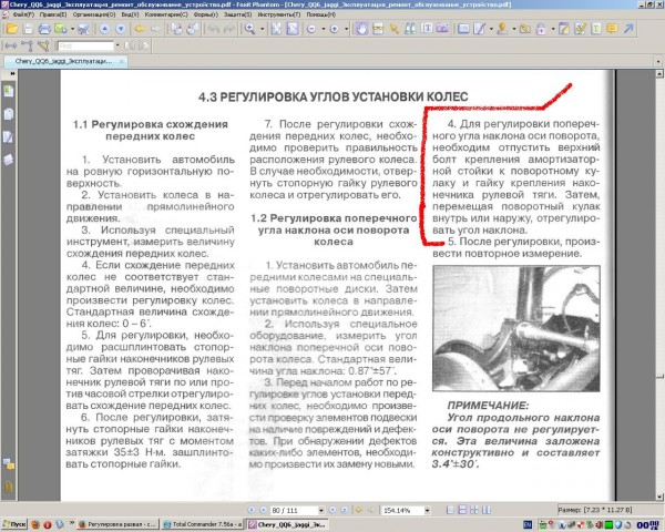

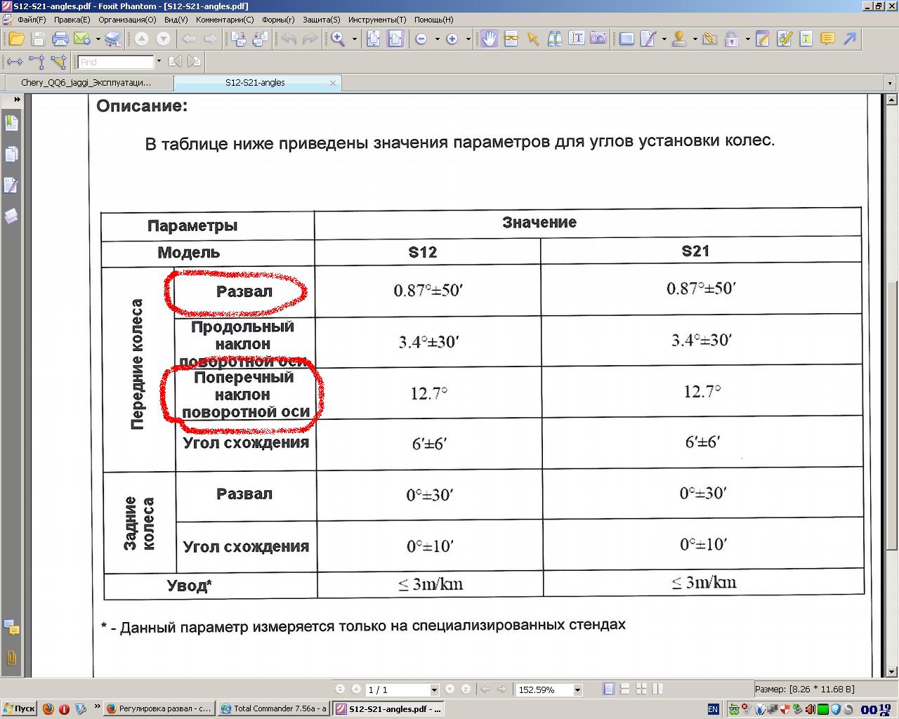

в мануале описан следующий способ регулировки развала ( хотя , на мой взгляд , данный метод имеет минимальный угол регулировки) :
пы сы : правда я не совсем понял , про какой именно угол говорится в мануале :sad:

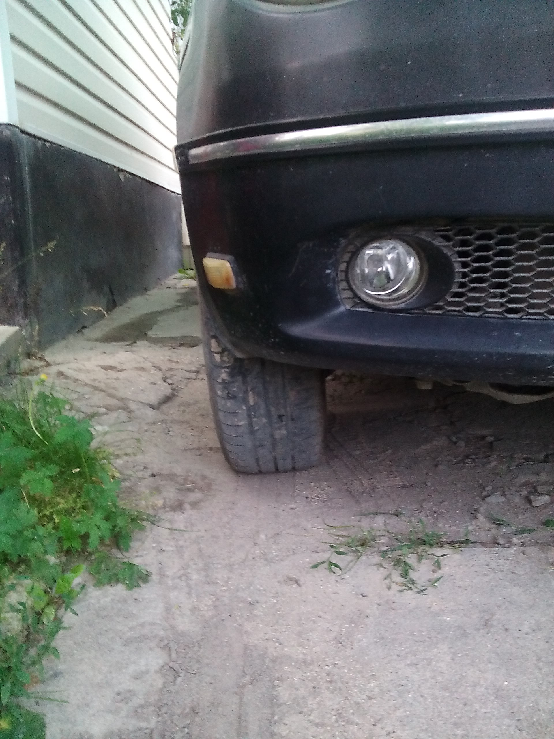

Здравствуйте) Не подскажите что может быть? а то проверил шаровую и т.д и не могу понять причину. Низ колеса ушел внутрь((
