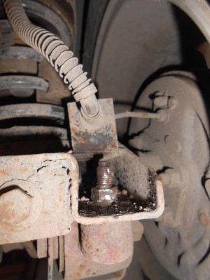

Повідомлення Re: Проверенная переделка передней подвески и доделка задней
Вопрос по задней балке хотел открутить саленблок ( яйца ) сломались болты . Подскажите на рычаге гайка приварина или нет фото гайки прилагаю.
Нед червня 21, 2015 11:11
З нами з: Чет травня 30, 2013 17:19
Повідомлень: 108
та же фигня была. гайка приварина
Нед червня 21, 2015 11:30
Гайка приварена, но у меня одна оборвалась когда откручивал.
Там особенный шаг резьбы.
Нед червня 21, 2015 22:53
Повідомлень: 327
Автомобиль: jaggi
Клубная карта №: 375
Ну шаг 1.25 я думаю как от её снять ну задняя ладно срублю а переднея вот вопрос ладно если что отпишусь.
Пон червня 22, 2015 17:30
Повідомлень: 274
Автомобиль: Chery qq613
гайку можно срезать болгаркой , приварить новую .
Пон червня 22, 2015 18:50 ICQ WWW
