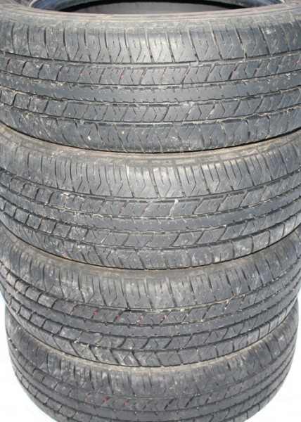

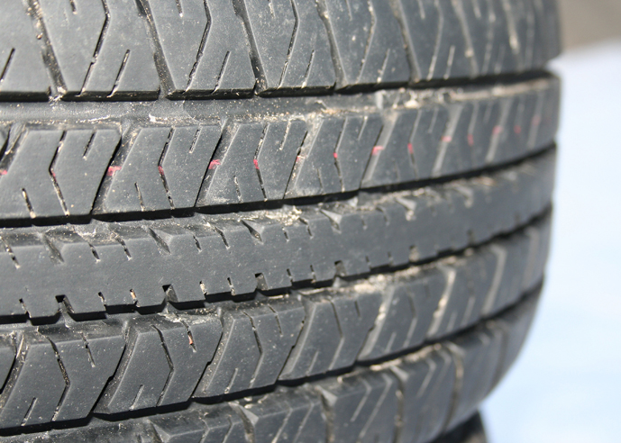

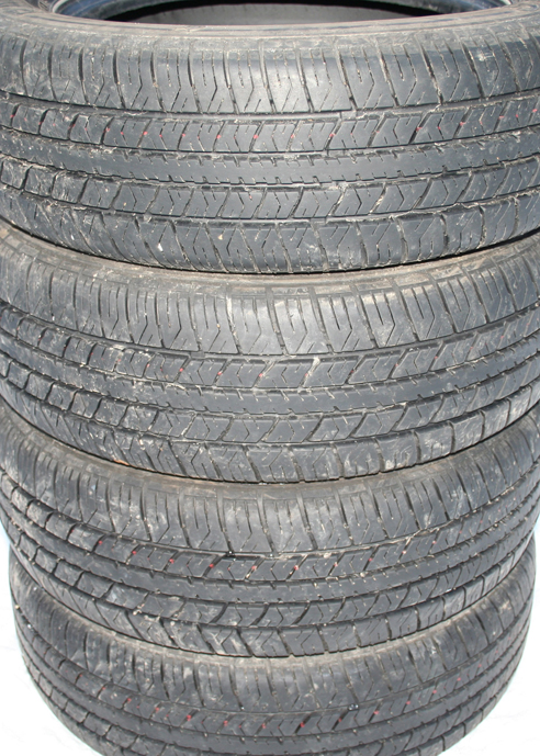

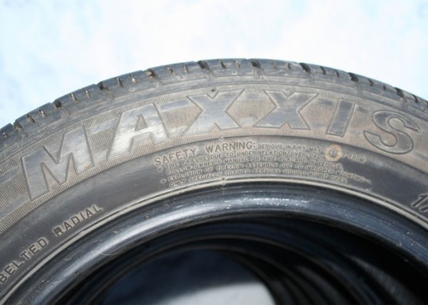

Три дня назад купил Matador MP 52 Nordicca Basic M+S 165-65 R14, Словакия (2000 гривен), вулканизация обошлась 115гр., спереди, при выворачевание руля цыпляло в подкрыльник, (помог фен)., родную резину Maxxys 175-60 R-14 (пробег 12000 км.) буду продавать 800 гр. за 4 колеса,(проколов и грыж, нету) фото выложу позже...
Востаннє редагувалось RLN в П'ят грудня 31, 2010 15:55, всього редагувалось 4 разів.

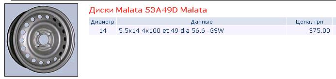

Повідомлення Re: Подбор и замена дисков на Джаги.
На зиму купил стальные диски GM 14/5.5 DIA 56 ET 49 наверное с опеля или WW
А по болтовым отверстиям подошли без проблем? Ведь у нас 4/100 а почти все европейцы по болтам 4/98. Подскажите конкретно с какой марки можно ставить без проблем :sad:
Сер грудня 29, 2010 20:13
З нами з: Пон вересня 15, 2008 15:26
Повідомлень: 200
Вот очень близко по параметрам:
одна голова хорошо,а много это очень хорошоЗображення

З нами з: П'ят травня 28, 2010 18:25
Повідомлень: 151
Звідки: РО г.Азов
Автомобиль: QQ6 S21 1,3
спасибо elektro за диски. после праздников пойду на рынок буду брать. ВСЕХ С НАСТУПАЮЩИМ НОВЫМ ГОДОМ
