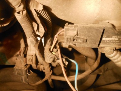

Кстати сопротивление в 30Ком,вставленное между 1и 2 выводом МАР сенсора(второй вывод отключаем от самого сенсора)убирает тупизну движка и в жару и в пробках и при любых поездках,в общем едите как при морозе))))Здесь фотка с Форы,но суть такая же.

Ого а у кого нет берёт в руки тестер)))
Чет серпня 20, 2015 14:20

яков12 написав:
да ладно :o
это такой себе чип тюнинг как к такому пришли?
что нужно сделать, последствий не будет?
Чет серпня 20, 2015 17:04 ICQ

Очередной способ ликвидации кривости прошивки с помошью обмана ЭБУ неправильными показаниями внешних датчиков.
Расход помоему должен немного подняться после таких манипуляций.
Или ошибаюсь?

Hacker написав:
Это не чип-тюнинг :D
Hacker написав:
Будут конечно))))ездить будет лучше.Собственно это я сделал ещё год назад.
vvv15 написав:
Не совсем понимаю при чём здесь кривость прошивок :o как не прошивай а истинную температуру воздуха на машине не получишь,причём ни где.Разве это не так?Только в движении,уже проверял год назад.
Да я обманываю ЭБУ,потому что до этого оно обманывало само себя)))
