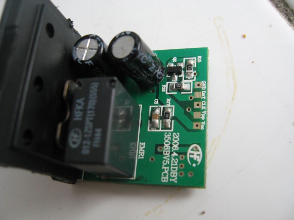

http://www.ledlamp.com.ua/catalog/index ... NT_ID=1074 реле спецом для работы со светодиодами по цене в 9 баксов .
если юзать стандартные девяточные релюхи , то их надо подвергать доработке , в электронных отрывать седьмую ногу микросхемы от платы или резать дорожку ( в этом случае теряется контроль неисправности ламп ) , в аналоговых увеличивать ёмкость электролитического конденсатора для уменьшения частоты моргания поворотов ( но аварийка тоже станет реже моргать в этом случае ), поскольку нагрузка от наших светодиодных поворотников неадекватно воспринимается релюхой , они заточены под нагрузку ламп накаливания .

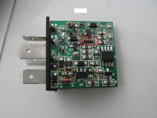

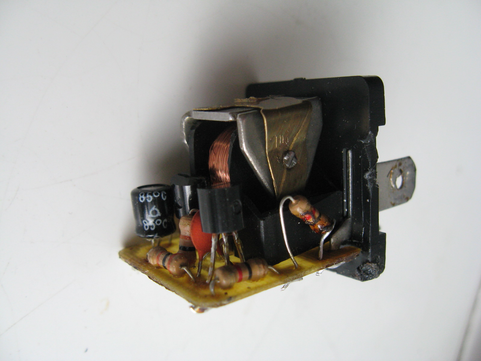

vvv написав:
Перестали мигать повороты и аварийка. Заменил выходной транзистор (на нем написано G1 n-p-n ) на другой. Реле заработало как надо. Прошел месяц и начало моргать в 2 раза чаще. Что делать? Хотел поставить от Ланоса но там 3 клеммы а не 4 ,нумерация клем та-же не хватает одной С1. Возможно кто переделывал?
Сгорел диод, обведен на фото. Заменил- стало работать нормально. Покупал реле с ВАЗа - не понравилось как работает, вспышки короткие паузы длинные, производство-подвал.

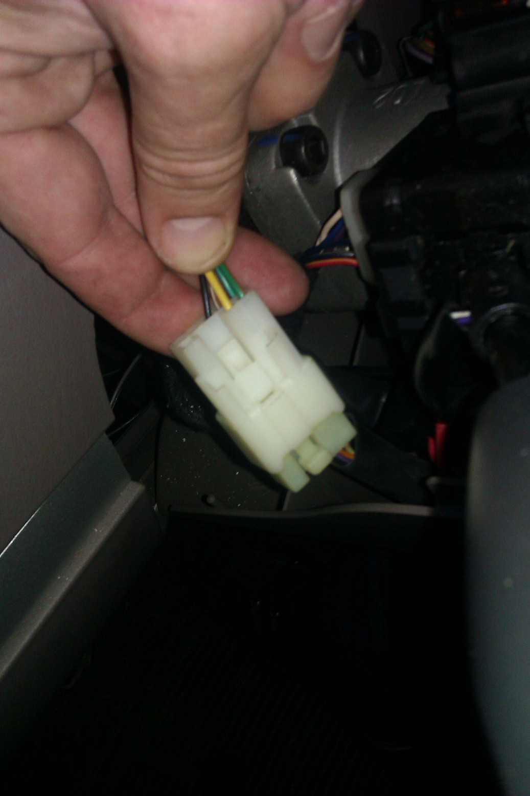

Уважаемые Форумчане, наконец-то дошли руки и я сделал переделку включения света на рукоятке на руле.
Дале будет подробное описание с фото и схемами. Прошу не ломать описание, т.к. буду писать несколькими сообщениями. По концовке сообщу.

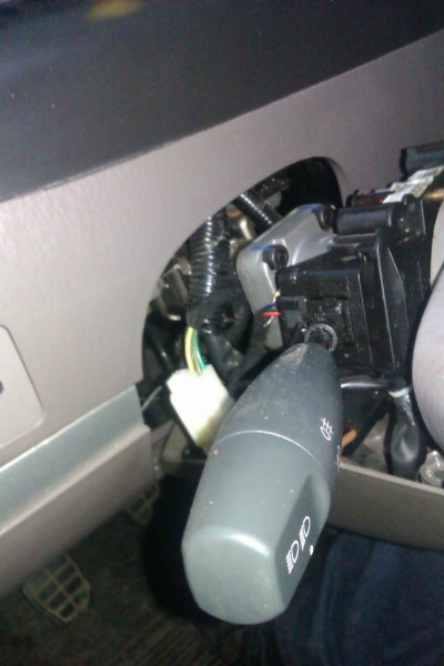

Итак, разбираем кожух на руле. Снизу откручиваются пять саморезов. Верхняя часть кожуха снимается сложено, тем более сейчас на холоде пластик хрупкий. Шатаем, тянем и т.д. слева и справа части кожуха скреплены защелками, слева защелка ближе к рулю, справа дальше от руля.
Сер лютого 13, 2013 15:13
З нами з: П'ят березня 12, 2010 11:12
Повідомлень: 48
Автомобиль: Jaggi & Kimo
Повідомлення Re: Переделка включения ближнего света.

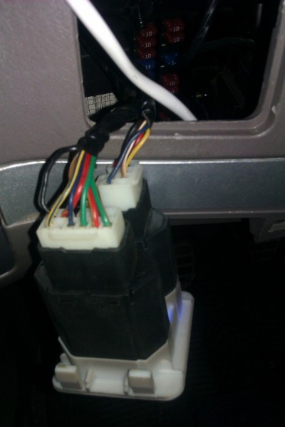

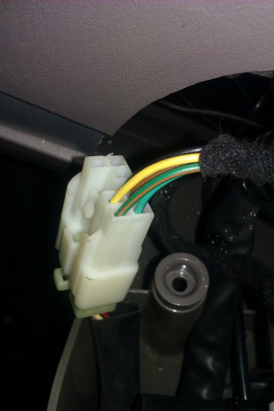

Как видим, штеккер с разъемом оба находятся на весу и хорошо доступны.
Для удобства работы их лучше разъединить.

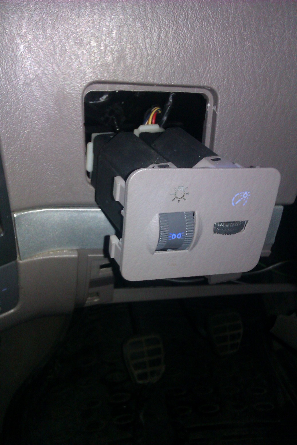

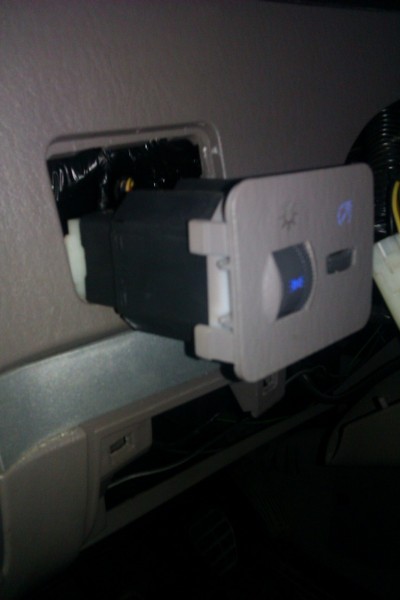

Далее приступаем к переключателю на торпедо. Он имеет четыре защелки, по две !по бокам!, справа и слева.
Я без труда достал выключатель при помощи тонкой отвертки, засовывая ее в щель между выключателем и корпусом торпедо.
Наш штеккер для переделки тот, что побольше и находится напротив колесика включения (по-старому) подфарников и ближнего света. Так же, вынимаем оба штеккера для удобства работы, отсоединяя весь переключателя.

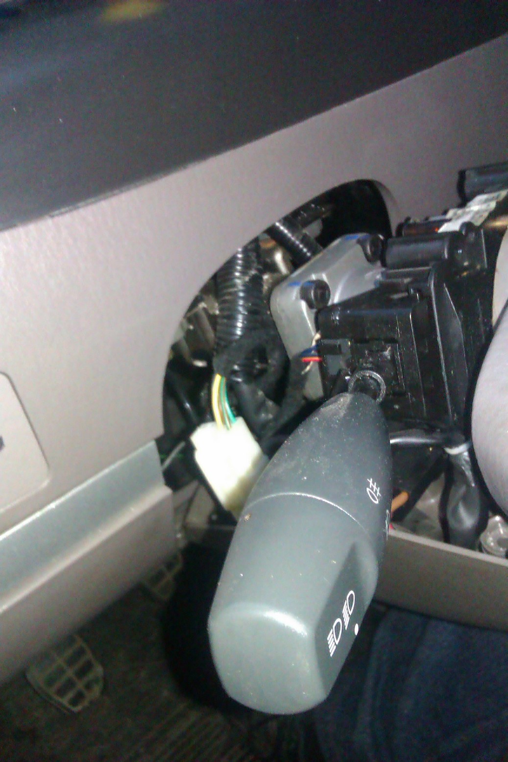

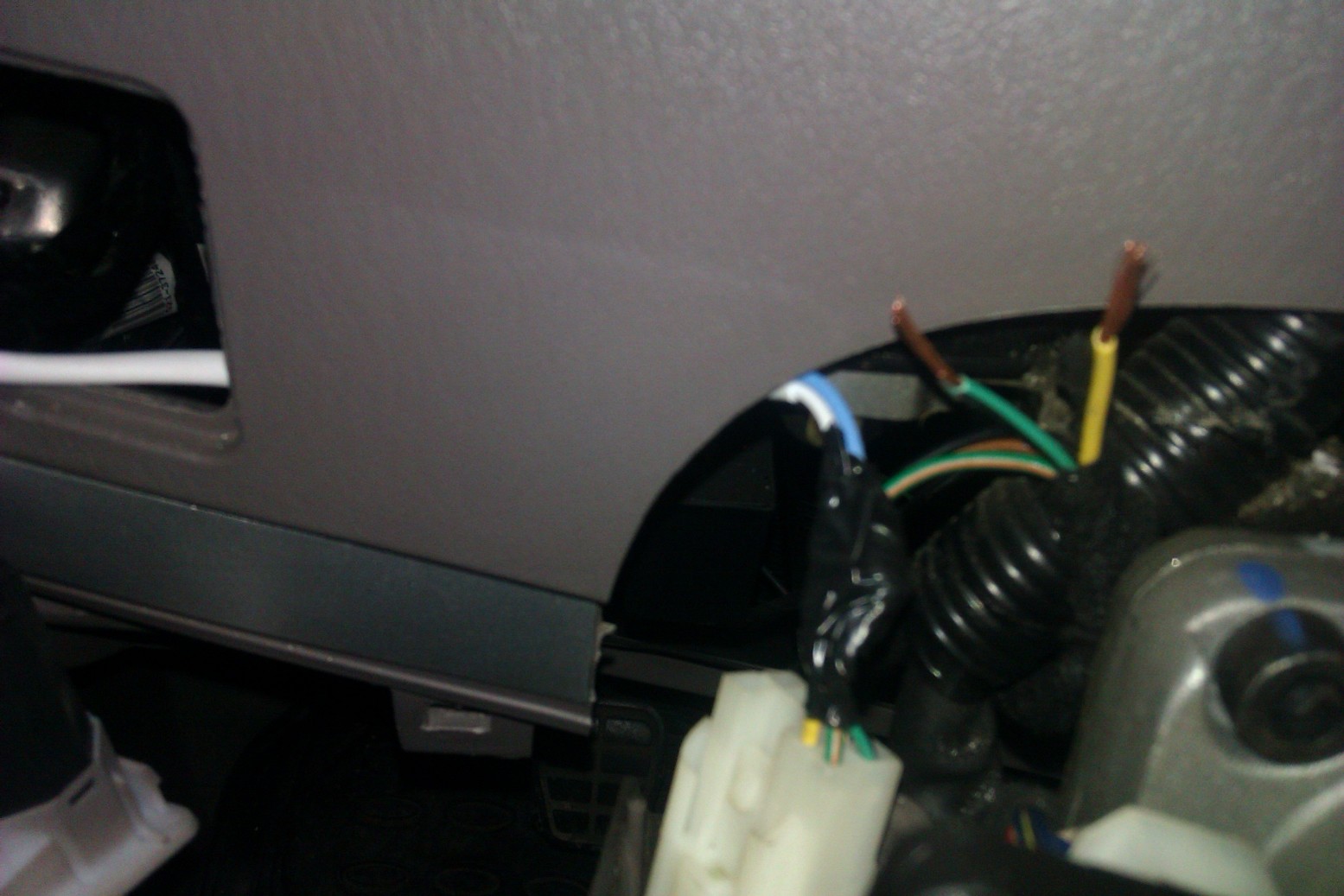

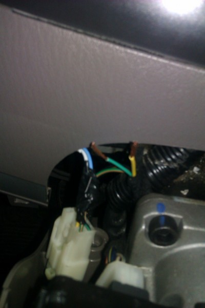

На штеккере переключателя на торпедо разрезаются провода 1, 3, 5, 6. (схема 1)
На штеккере переключателя на руле разрезаются провода 3, 5. (схема 2)
Концы проводов зачищаем от изоляции. Далее каждый конец разрезанного провода будет называться: оставшийся на штеккере (т.е. тот кусок, который входит в штеккер) и уходящий в жгут проводов (т.е. второй, свободный кусок).
Теперь:
1. Концы проводов 1, 3, 6 (схема 1), которые выходят из штеккера на торпедо, соединяем удлиняющим проводом с проводом 5 (схема 2) уходящим в жгут проводов (т.е. НЕ к тому концу провода 5, оставшемуся на штеккере на руле). Скручиваем, изолируем.
2. Конец провода 5 (схема 1), который выходит из штеккера на торпедо, соединяем удлиняющим проводом с проводом 3 (схема 2), уходящим в жгут проводов (т.е. НЕ к тому концу провода 3, оставшемуся на штеккере на руле). Скручиваем, изолируем.
Теперь переключатель на торпедо будет уметь включать противотуманки!!!
3. Концы проводов 1, 3, 6 (схема 1), которые уходят в жгут проводов, соединяем удлиняющим проводом с проводом 5 (схема 2), оставшемуся на штеккере на руле (т.е. НЕ к тому концу провода 5, уходящему в жгут проводов). Скручиваем, изолируем.
4. Конец провода 5 (схема 1), который уходит в жгут проводов, соединяем удлиняющим проводом с проводом 3 (схема 2), оставшемуся на штеккере на руле (т.е. НЕ к тому концу провода 5, уходящему в жгут проводов). Скручиваем, изолируем.
С этого момента все будет работать, но лишь с одним нюансом. Подфарники будут включаться сразу при повернутом ключе зажигания, независимо от положений переключателей. Как раз об этом я упоминал ранее. На переключатель на руле надо подать постоянный плюс (12 в). Для этого:
5. Разрезаем провод 4 (схема 2) на переключателе на руле и соединяем удлиняющим проводом с проводом 2 (схема 1), но не разрезая его, а лишь сняв изоляцию на отрезке 1-2 сантиметра. Скручиваем, изолируем. Отрезанный конец провода 4, уходящего в жгут проводов, тоже изолируем.
Сборка не займет больше нескольких минут. Но, рекомендую перед сборкой все проверить. Из-за пункта 5 мне пришлось все разбирать заново, да еще и ломать голову о том, что же происходит, и почему так. :))))
