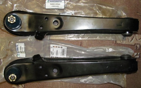

Однако Ж электрод подкладывал.Уже не как РОДНОЕ.А? :(

дедушка юра, а маздовские перетачивать получаетсяближе к родному? здесь во всяком случае маеты меньше, а не нравится электрод выточи шаёбочку по размеру, но смысл тот же будет :)
Нед червня 03, 2012 20:03
Повідомлення Re: подобрал шаровую
Алорд .Я не против .И ты тоже молодец .Правильно поступил.Пошел по пути наименьшего сопротивления.И я тоже не менее молодец.Обточил шаровую и езжу на ней уже около 70000.Главное ,чтоб машинка наша ездила. :)А электрод ОДНОЗНАЧНО мне не нравится.Шайбу выточить,еще куда ни шло. :D
Нед червня 03, 2012 20:09
З нами з: Чет листопада 24, 2011 15:10
Повідомлень: 38
Звідки: ЧЕЛЯБИНСК ОБЛАСТЬ
Автомобиль: Chery QQ 6 S 21
вот и я про то же, главное чтобы машинка ездила и подольше не ломалась :D
Пон червня 04, 2012 0:25
Вариант с шайбой,мне нравится больше.
Пон червня 04, 2012 8:18
ALORD, расскажи .Шаровая от грандиса в посадочное отверстие рычага свободно входит или запресовывать надо ?
Пон червня 04, 2012 11:54
Повідомлень: 372
дедушка юра написав:
дедушка можно поподробнее на счет запрезовывать ??
Пон червня 04, 2012 12:45 WWW
Повідомлень: 38
запрессовывать нужно но без фанатизма, размер как раз такой какой нужен меньше, будет болтать, больше, придется стачивать
Пон червня 04, 2012 16:42
Опять таки ответил-как говорится(размазал)Люблю конкретику.Ты мне скажи.Запресовывал ИЛИ просто вставил?
Пон червня 04, 2012 20:32
Повідомлень: 1469
Звідки: Russia, Kursk
Допуски и посадки не все изучали.
Пон червня 04, 2012 21:42
Повідомлень: 38
запрессовывал
Вів червня 05, 2012 6:05
Спасибо за конкретный ответ.Это хорошо,что она запресовывается,лижбы не свободно входила.
Получается ,что с ГРАНДИСА легче ставить шаровую,чем с МАЗДЫ.
Запресовал,надел шайбу,застопорил и даже можно не прихватывать сваркой,если на шаровой имеются шлицы.
Вів червня 05, 2012 6:44
Повідомлень: 38
шлицов нет , но я бы все равно прихватил на сварку, упор только на стопор, мало ли... :o
Вів червня 05, 2012 19:20
Хорошо .Я тебя понял. :D
Вів червня 05, 2012 19:25
Повідомлень: 314
Звідки: Егорьевск
Автомобиль: chery qq6 1,1
Юрий Иваныч!Эта шаровая подходит ещё к ряду моделей Мицубиси http://shop.amayama.ru/febest/p/0420-N83/ не только Грандис,но и выше упомянутый Спейс Стар и т.д.
Вів червня 05, 2012 20:32
Сухов ты посмотри .Они со шлицами.Значит их можно просто запресовать и не варить.
Вів червня 05, 2012 21:05
Вы только посмотрите,как эти рычаги похожи на наши?
Вів червня 05, 2012 21:17
Повідомлень: 314
Звідки: Егорьевск
А на моей ссылке нет шлицов.
Вів червня 05, 2012 21:45
Ну похожи и что?С какой это машины?
Вів червня 05, 2012 21:52
Повідомлень: 372
вот сижу перечитываю ваши свежии баталии и чот посоветуете делать ??? со старых рычагов шаровые выпрсованные, но до впресовки новых пока дело не дошло :grin: :grin: :grin:
Вів червня 05, 2012 22:12 WWW
