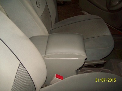

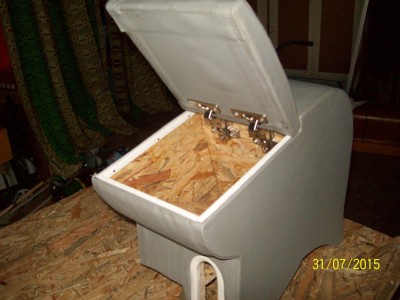

Повідомлення Re: Барахолка-разборка
сконструирован и изготовлен только для модели автомобиля chery jaqqi. материал-осб,кожзам. установка за 10 сек,без инструмента и других работ. цена 600 грн.
Суб серпня 01, 2015 7:40
...OSB, кожзам, степлер, саморезы, мебельные петли...600 грн.
Самопальный подлокотник по цене тумбочки?
Суб серпня 01, 2015 23:31 WWW
З нами з: П'ят липня 04, 2014 19:26
Повідомлень: 16
Автомобиль: chery jaqqi
барахолка и есть для того чтобы торговаться
Нед серпня 02, 2015 9:35
Повідомлень: 280
Звідки: UA-Kiev
Подскажите, черный люк сзади подлокотника для чего?
Мой бортовой журнал
Нед серпня 02, 2015 10:46
Повідомлень: 16
пепельница
Нед серпня 02, 2015 14:13
Повідомлення Re: подлокотник
Я так понимаю он сделан по мотивам китайского, чье фото выше по теме.
Китаец как-то качественнее смотрится, но и этот тоже нормально.
Пон серпня 03, 2015 21:37
Ну да, только "сраним до гори" - все внутренности из щепы....
Можно было бы и скрыть черновой материал.
Вів серпня 04, 2015 20:56 WWW

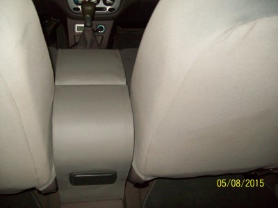

Повідомлень: 16
Нигде кроме Китая не находил этого элемента тюнинга для нашей модели. Мнение одноклубников-это сила. Представляю второй экземпляр.
