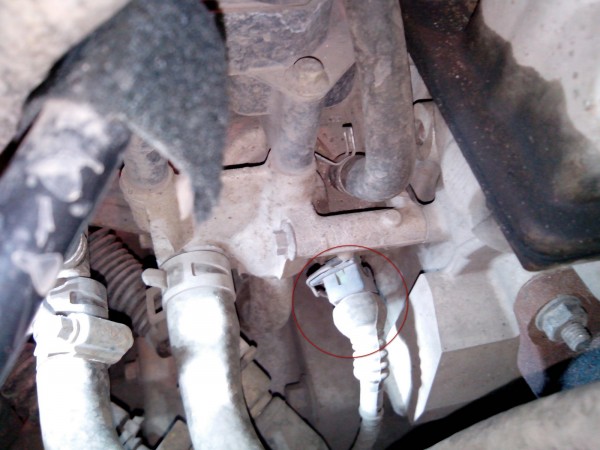

Подскажите, будь ласка, это датчтк ОЖ???

Повідомлення Re: Неустойчивые обороты холостого хода
Суб березня 23, 2013 17:05
На второй фотке то да, это датчик ОЖ.
