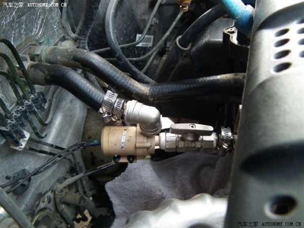

Повідомлення Re: Плохо греет печка, или дополнительная помпа!
По отзывам пишут что очень хорошо помогает. В многих мировых марках авто этот насос стоит сразу, такие как БМВ, ФВ МБ и прочие.

Вот теперь остался вопрос куда этот эл.насос-помпу воткнуть в нашу джагу! :) я так понял фотка выше это не джаги :) и ещё ставить её нужно после печки ну то есть на выходе а не на входе?
Нед січня 26, 2014 22:03
Это на Эларе.В Джаге почти столько же места.
