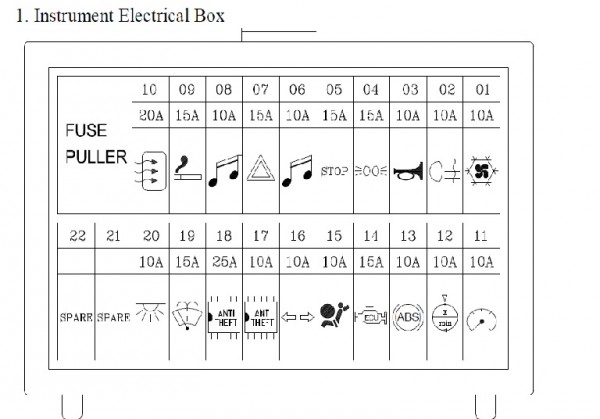

Нужен совет! Перестали работать: магнитола, прикуриватель, обогрев заднего стекла. Заменил 4 предохранителя: 2 на аудио и по одному на прикуриватель и обогрев стекла. Результата нет-ничего не работает. Все предохранители размещены в салоне автомобиля. Помогите советом, может еще где то есть предохранители.

А магнитофон и обогреватель заднего стекла? Судя по схеме и рисункам все нужные предохранители в салоне

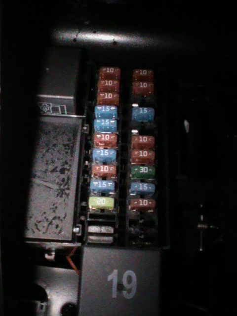

Стрельнул предохранитель дворников и омывателя (нет гула при включении). Снял панель под рулём. И вопрос: какой предохранитель "отвечает" за дворники и омыватель. Ниже фото. Спасибо за ответ.

Справа, второй снизу на 15А

Спасибо, всё сделал. На время снял рядом с прикуривателя.
