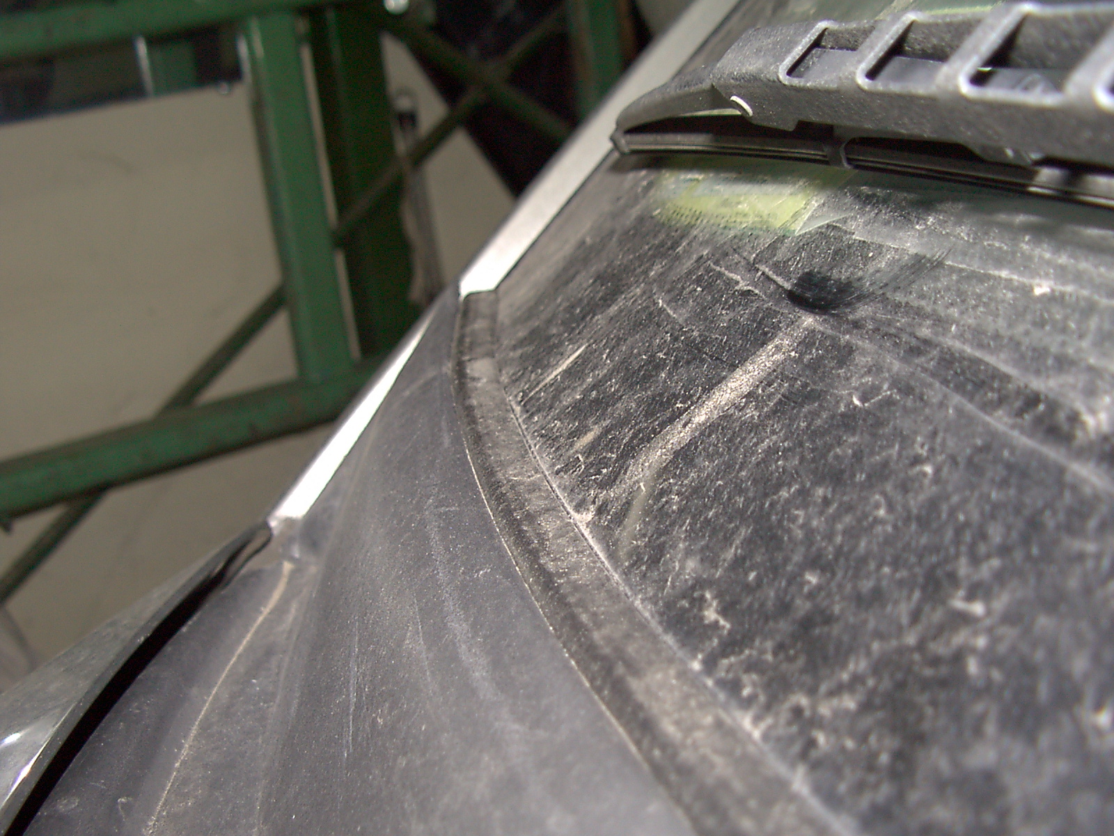

Силикон должен удерживать края пластмасски летом на солнце, чтоб под действием жары не отгибались. А зимой вода замерзающая под пластиком будет отрывать клипсы и тоже отгибать края, силикон нужен.

Могу разочеровать,силикон никогда не удержит края этой штуки.Если бы накладка была из стекла,то тогда да,а пластик хрен он удержит.

А накладочку нужно пошкрябать ножечком так, чтоб остались хорошие заусенчики на обратной стороне. Обезжирить ацетончиком и хорошо намазать силикончиком(для аквариума). :P
dovhunvt написав:
В щель между пластиковой накладкой и резинкой налил морозостойкого строительного силикона черного цвета, аккуратно выровнял, и... вторую зиму простояла, все в порядке.
Главное чтоб вода не попадала, зимой замерзнет - оторвет.
Вів квітня 03, 2012 18:47
Повідомлення Re: Пластиковая накладка на лобовое стекло
Я знаком с силиконом на все 100%.И не важно какой он.для аквариума или ещё для чего.Силикон прекрасно держится на гладких поверхностях(стекло,плитка)а на шкрябонной пластмассе не будет держаться.Тем более что она имеет свойство расширятся и сужаться в зависимости от температуры.

Все силиконовые герметики которые по жизни использовал: дорогие, дешевые, аквариумные, бактерицидные, отечественные, импортные, кроме стекла ни на чем долго не держались. Одни раньше, другие позже но всегда отставали. А о поверхностях, подверженных тепловому расширению - сужению и речи нет.
Резинка - родная, антапки - родные. Насколько помню, года два назад заменил двухсторонний скотч которым приклеена резинка к пластику на 3М. Как по мне, так оттопыривание не такое уж и большое, что бы о нем беспокоится.

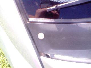

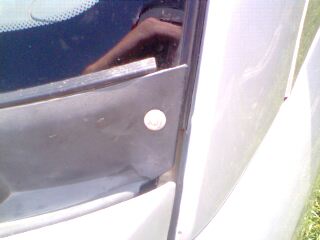

Сегодня совершил подвиг.Просверлил в своём Кукуне два отверстия.
Сверло по металлу(диаметр 4мм)
Кровельный саморез(длина какая была - 50мм)
Вів травня 22, 2012 16:14

Да ладно тебе!Не так уж и страшно!
Вів травня 22, 2012 17:41
Нормальный вариант. В Geely SK приблизительно такие же. Еще бы на них сверху одеть пластиковые колпачки - вообще бы была красота.

тоже заморочился на днях с накладкой , поменял двухсторонний скотч между резинкой и пластиком ( "3М" 9 мм ширина) , накладку над УФО нагрел чуток , загнул руками под нужным углом кончики и поставил на новые адапки .
пока щели нет )
заодно почистил и промовилил пространство для стока воды под накладкой .

Если б еще саморезы с меньшей головкой и черного цвета...А длины я думаю мм35 хватит с головой.

Я видел на одной ДЖАГЕ саморезы с закругленной головкой черного цвета сливаются с черной пластиковой накладкой.
Смотрится довольно таки не плохо :D
