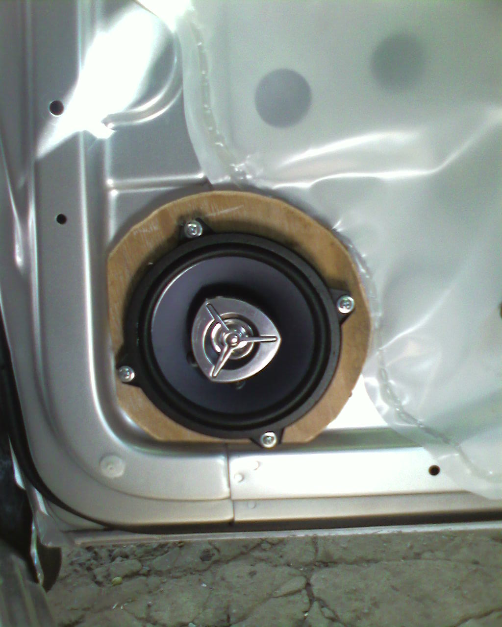

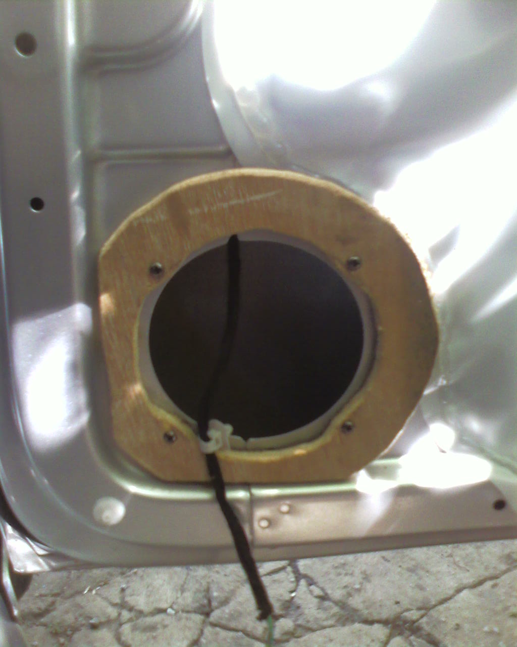

А вот и фотки.

Llex написав:
А вот и фотки.
Вопрос. На ку-ку-шке на пластмассовой карте двери, точно над динамиком, есть как-бы труба, заканчивающаяся решёткой. Если ставить динамик большего размера, то труба "вырежет" то, что в неё не попадает, и та часть динамика будет играть в никуда. Вот так выглядит карта двери моей ку-ку-шки изнутри:
У вас не так?

В нашей карте такая-же труба. Но я её не трогал. А что, если её срезать то играть будет лучше? И какую роль играет обезшумка на карте двери? Может лучше внутри на металл наклеить?

V!PER написав:
Трубу срезать, поверх карты наклеить шумку
ИМХО, не стоит. Труба направляет звук из динамика в салон. Если её срезать, то часть звука будет тупо поглощаться шумкой...
Llex написав:
Карта двери имеет большую площадь и никакую жёсткость, т.ё. ведёт себя как барабан. На некоторых частотах входит в резонанс с музыкой и сильно гудит. Парочка полосок вибры снимают эту проблему.
Сер липня 16, 2008 13:44 WWW
ManOwaR, ты прав только от части.Однозначно надо убирать пластик от динамиков, он создает не приятный отзвук. Надо резать ту трубу и поднимать динамики на подиумы (хотя бы на фанерные кольца), что бы динамик находился максимально близко к карте. Звук будет абсолютно другой
