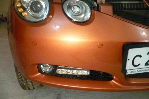

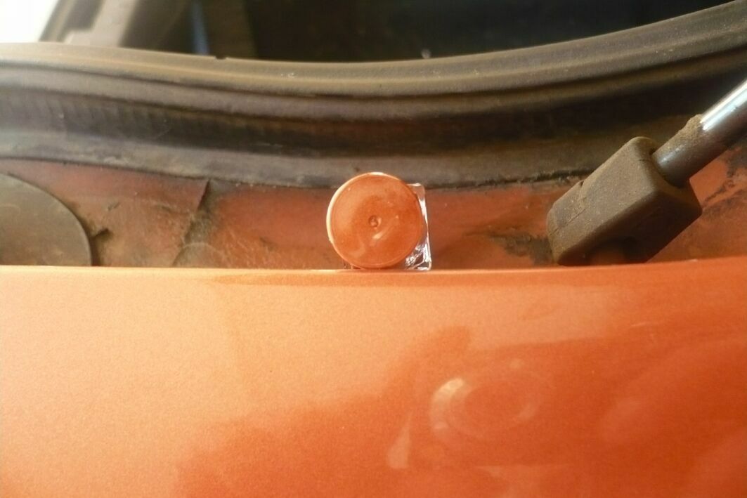

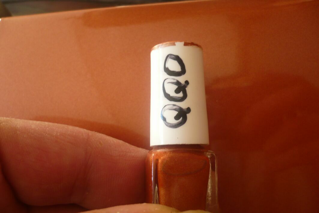

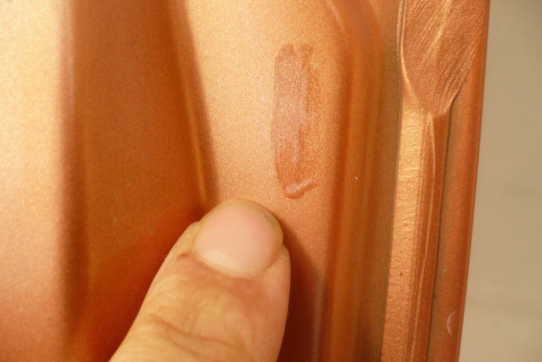

Насчёт оранжевого цвета,если нужно подкрасить сколы.Взял флакончики для подкраски сколов от Калины-2шт.Один-Калина,второй-Абрикос.При смешивании этих двух красок получается практически наша краска.Номера флаконов 102-абрикос и 104-калина.При смешивании постоянно контролируйте цвет и пробуйте в незаметных местах.

Хотел заказать краску вот здесь memberlist.php?mode=viewprofile&u=27906.
Прислали мне для пробы два пузырька с краской для моей Кукушки.Одна краска подошла идиально.Так что кому нужно обращайтесь за краской к нему.

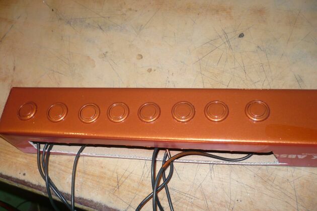

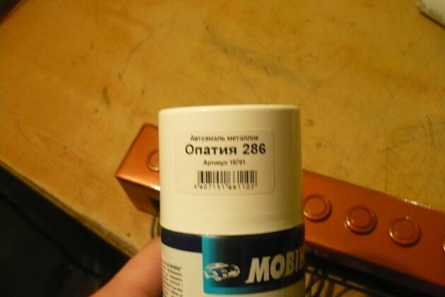

Когда ставил парктроник))))

Кстати кому интересно,при подборе краски пользовался этим ресурсом http://www.auto-emali.ru/type-224-labor ... etopodbora
Затем просто выписал подходящие три вида краски пошёл в магазин за балончиком.одна из трёх была.
