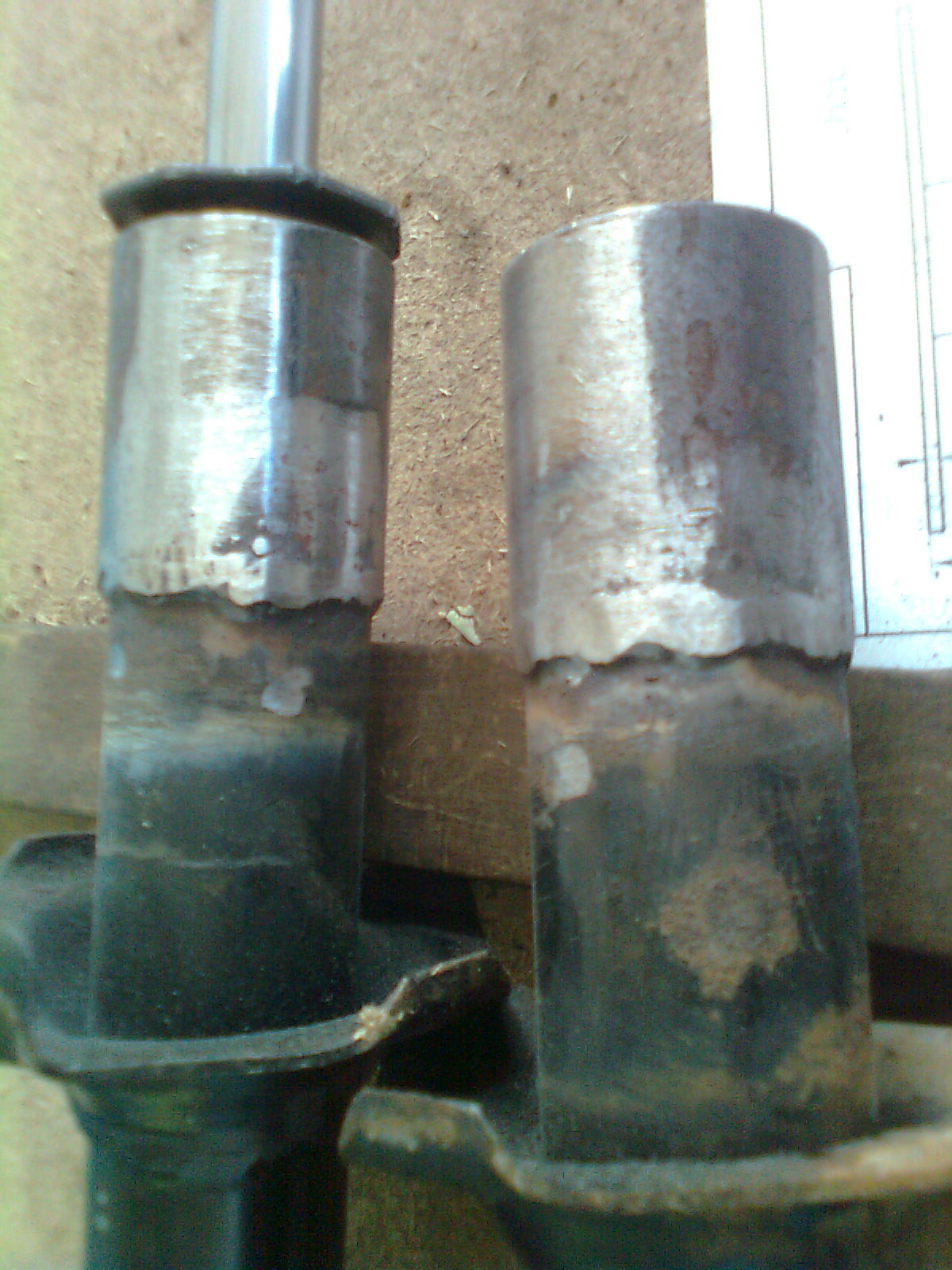

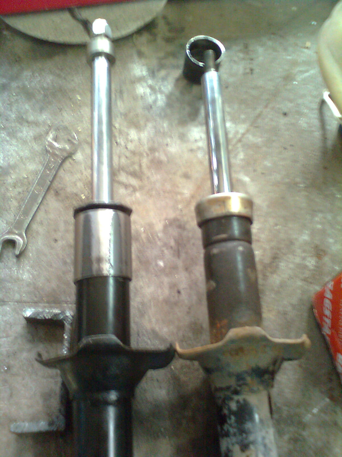

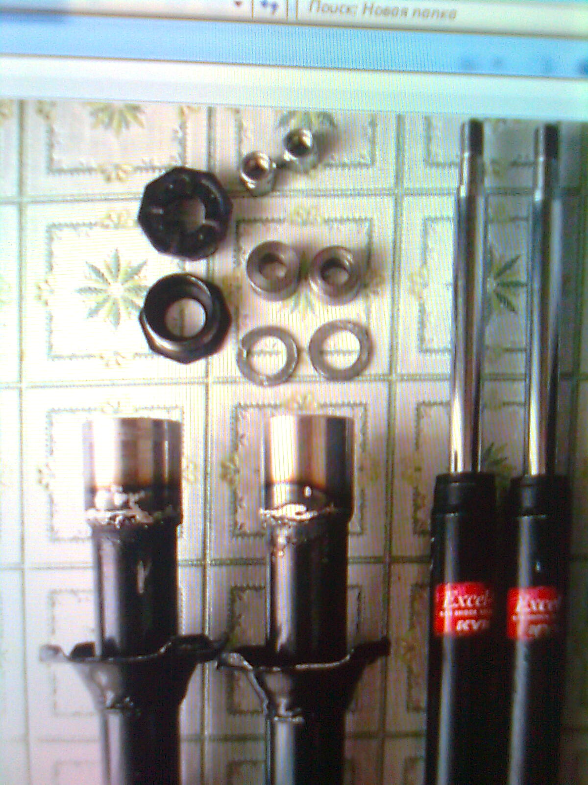

Сегодня забрал шаровые и вкладыши на амортизаторы . У меня вопрос старые амортизаторы с канавкой пойдут они под переделку? Фото представлю. И ещё может кто делал если ставить на перёд от славуты пружины нужно отрезать С то есть укоротить на этих вкладышах нужно это делать или нет? Просто я подумывал срезать пружинную чашу и опустить её см 2.5 -3 чтоб не резать пружину . Получиться такой вариант или не морочить колокольчики? Я понимаю что много вопросов но все равно подскажите на фото подготовленных стоек лежат две шайбы куда они ставятся ?

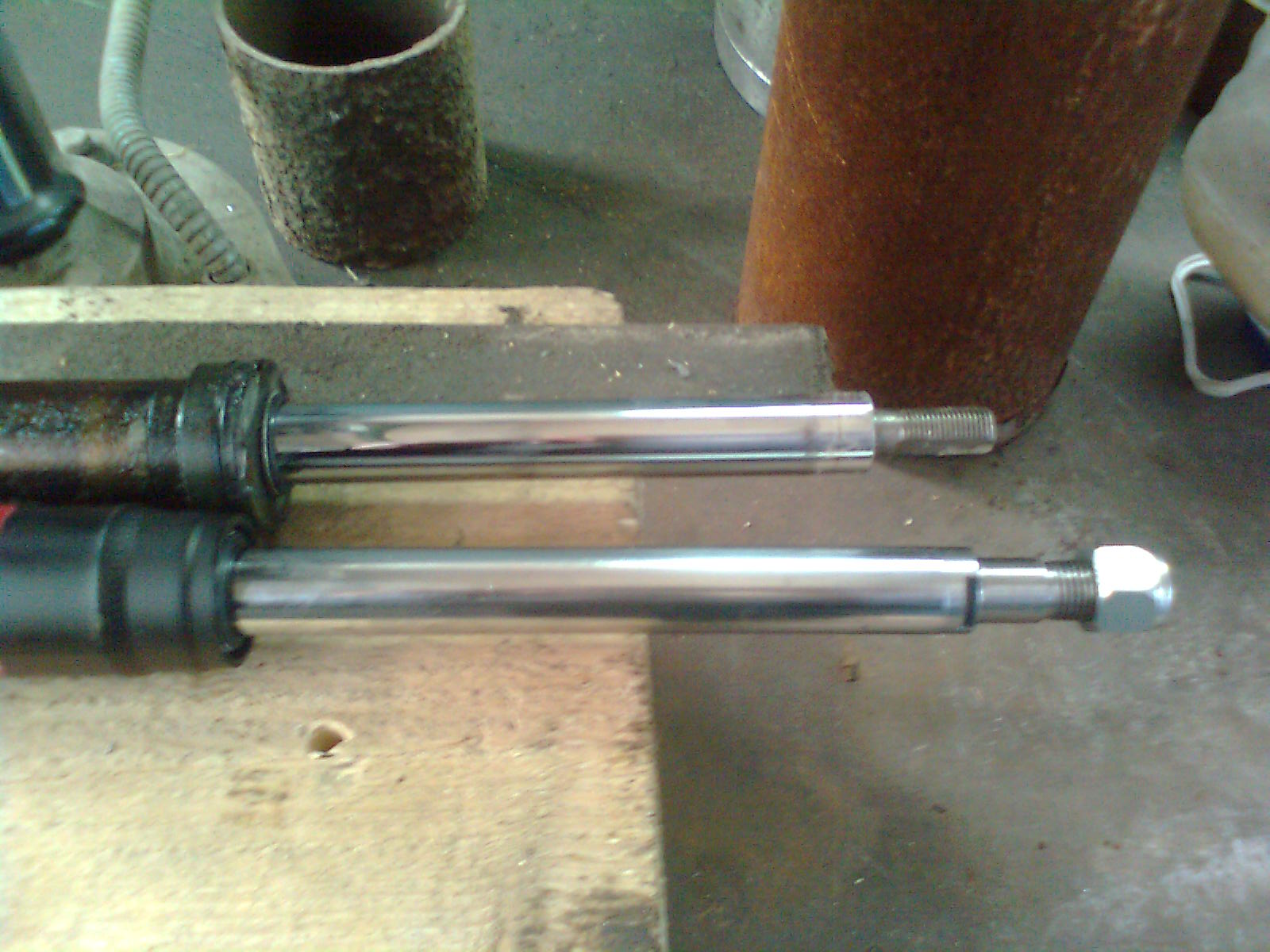

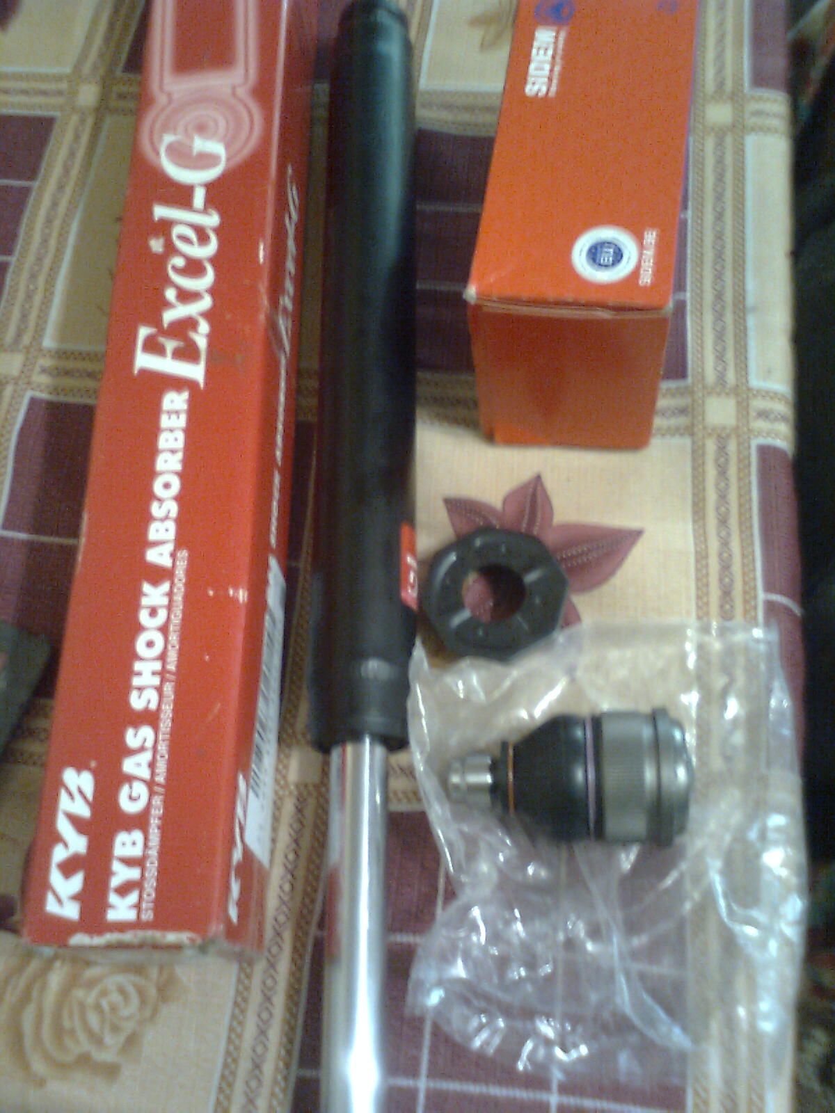

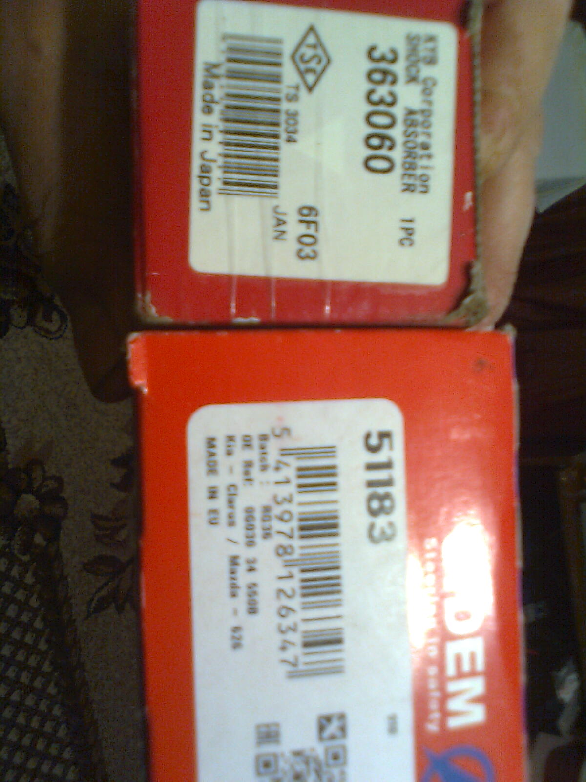

Всё переделал но пока не ставил ни знаю ставить или продать кому ни буть . Не послушал людей умных поступил по своему взял 363060 коябу собрал . Писали база вылет 14 а кояба 18 думал фатит нужно брать славуты 24 см по тому что по факту кояба на 1.5см длиннее от базы та же гадость только за двойную цену смотрите фото и не ошибитесь так как я.

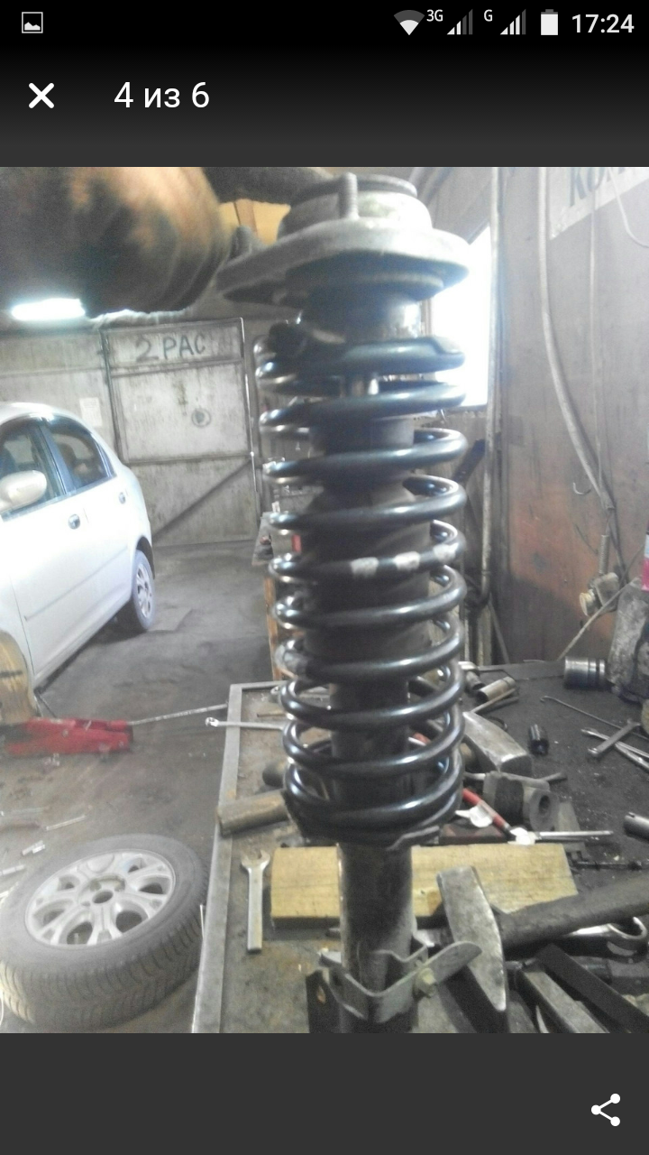

Буквально несколько дней назад выполнил такие же операции,фотоотчет не имеет смысла,ребята до меня молодцы постарались,только я еще поставил пружины с киа ,свои ра 1111 выкинул,сдохли,ощущения от подвески суперские,подвеска не жесткая как на ра 1111 ,но не пробивает,на отбой ударов нет,я остался очень доволен,еще на зад я поставил аморты от опеля астры и скорее всего,пружины от хонды пойдут скоро под замену- на исходе...на больших кочках и скорости складываются до отбойника,но машинка ездит подгруженная ,3-4 человечка
