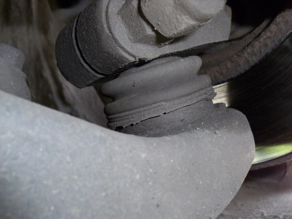

В магазине нашел подходящие пыльники по 12 грн, на них написано №10 17х34.
Из двух типов резины: одна блестящая, другая матовая. На ощупь и на вид качество изготовления паршивенькое.

на маздовских шаровых принцип пыльников как у оригинала, плюс при проточке токарь не снимал и проточил до железки... поставил вазовские с рулевых наконечников - на предидущих шаровых делфи ваз пыльники прошли почти 30 тык - и состояние отл! несмотря на то, что палец больше чем на 3 мм толще!

А вот маздовские к примеру.Пыльники другой конфигурации

Пыльник родной.Кажется СТR .гдето коробочки выкладывал. :D

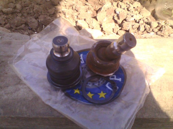

Менял шаровые, переделал на Омегу, езжу радуюсь, кстати буду еще одни рычаги переделывать, если кому надо могу продать... :D

Шаровые не скрипели, не стучали, дергал за колесо на вывешенной передней подвеске - никаких люфтов, а когда снял рычаг, люфт в шаровой оказался миллиметра четыре, переделал на рено-логан.
