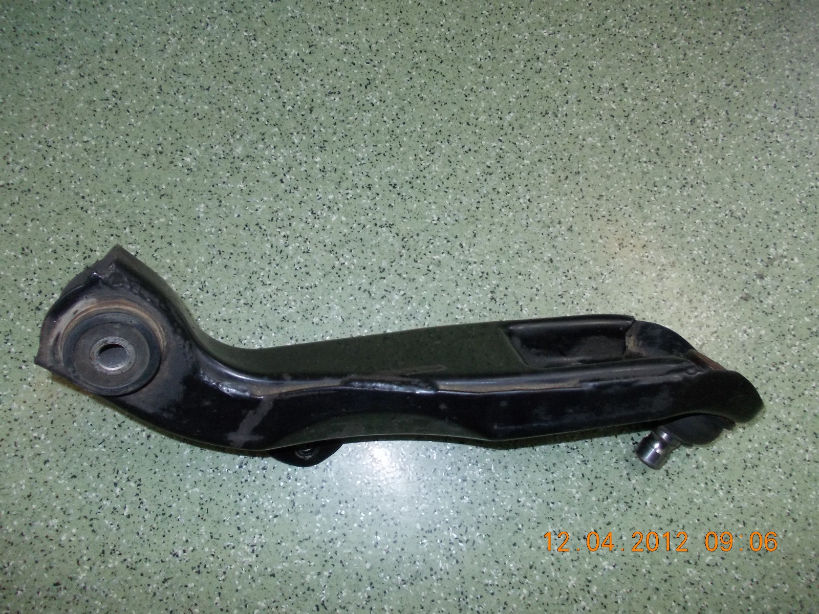

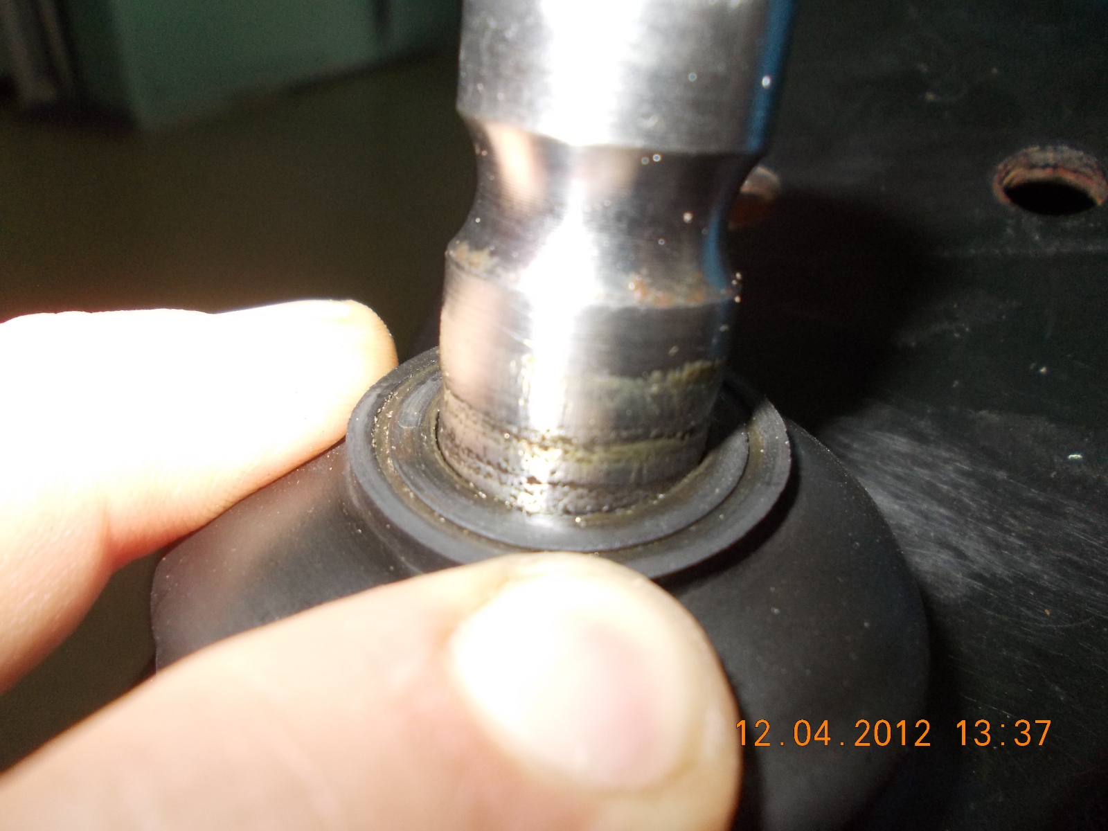

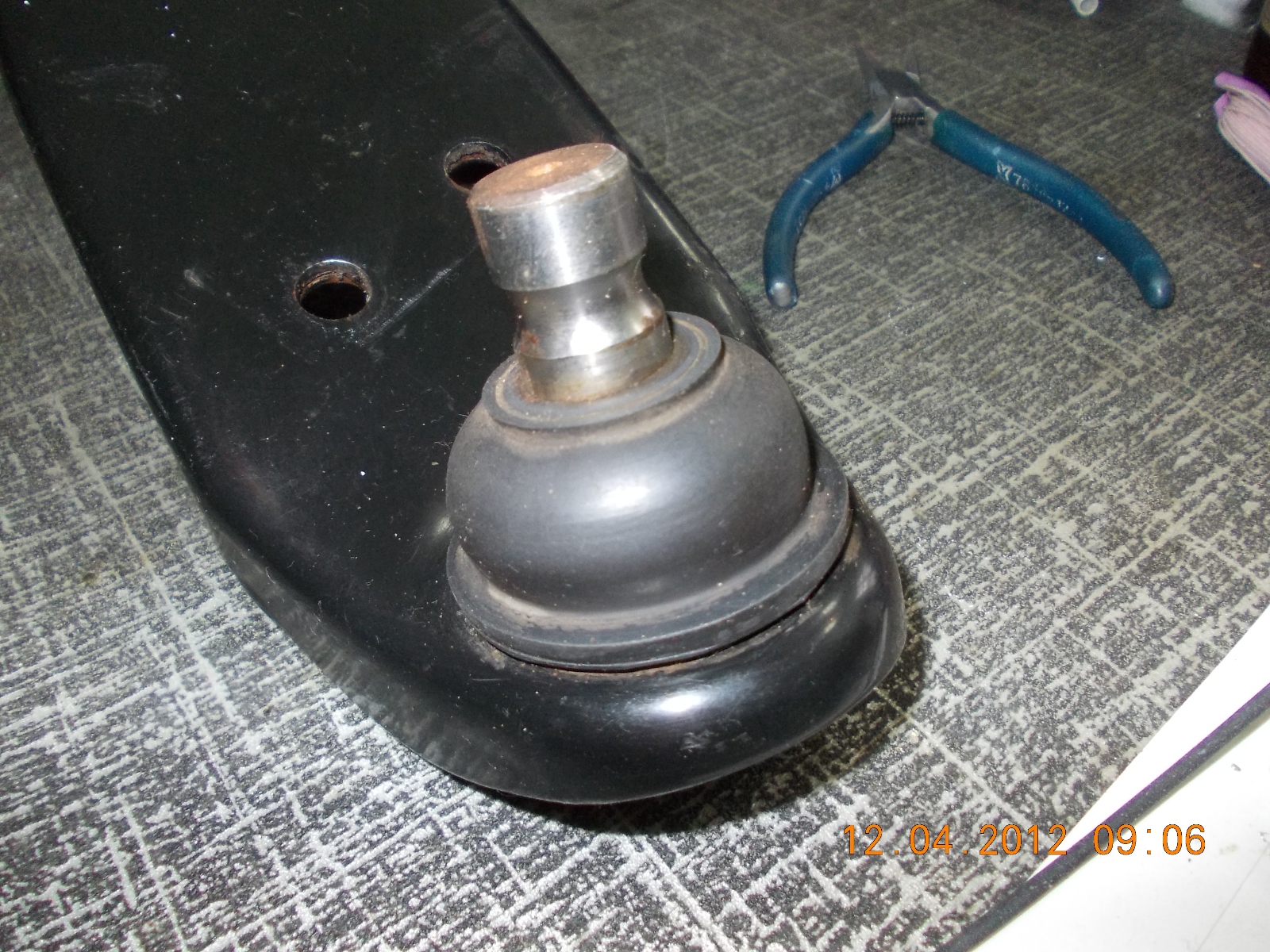

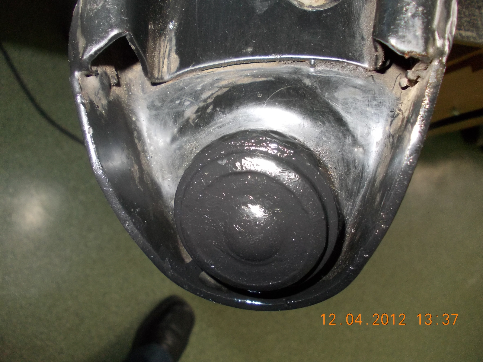

Порадовало состояние рычага, пыльника и всех болтов-гаек после 3-х зим по городу и с солью.
Огорчило что похоже деньги на реставрацию выброшены зря, поржавел палец, потрет пыльник, вода, грязь и очередная смерть шаровой.
С пальцем в таком состоянии как у меня на фото советую реставрацию не делать, а менять шаровую.
Чет квітня 12, 2012 23:43
Повідомлення Re: подобрал шаровую
Судя по фото - основательно покорежен коррозией и шарик на пальце, значит быстро съест новые сухари в шаровой. Я уже это прошел.
П'ят квітня 13, 2012 1:45

Судя по фотке шаровая убилась из-за плохого пыльника и вымывания смазки (ржавчина на сфере пальца, полнейшее отсутствие смазки - это пипец)!
При реставрации палец не полировали????? Мне полировали сферу, там нгде были изъяны - их немного сгладили, предупредив, что сфера нарушена и соответственно срок службы прогнозировать не берутся. Откатал больше 20тык на этой шаровой!

Александр C написав:
Полировали и мне, но боюсь это мертвому - припарка.
На второй рычаг уже заказал шаровую от мицубиши.
