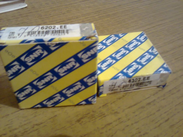

Народ, подскажите подшипники ген-ра Кимо 302 и 202 или 303 и 202? Или у всех по разному, просто завтра собираюсь менять.
У Кимо незнаю... у Джаги 302 и 202.

Сообщение Re: Генератор
Я менял, у меня 303 ДжагГи 2008г
Пт фев 14, 2014 12:33
Зарегистрирован: Вт фев 26, 2008 0:33
Сообщения: 290
Откуда: Красилов
Автомобиль: Chery Jaggi+ГБО
У меня тоже 2008 года !
Сегодня поменял подшипники, у меня 202 и 302, видимо разные модификации ген-ров.
Скорее всего что разные гены. Можно купить 302 и 303, а с продавцом договорится если какой-то не подойдет вернуть :(
ребята,пишите правильно все цифры подшипников,я сегодня зашёл в магазин и попросил 202 и 302 и получил несколько 302 и несколько 202 подшипников:62303,63303,6303,62202,63202,6202
нам нужен 6303 и 6202,остальные шире !!!хорошо договорился с продавцом взял 6 разных,теперь понесу обратно в магазин 4 шт :D
никто не пишет,что снимать очень трудно,много мучений,для удобства нужен либо длинный ключ на 10 либо тонкий ключ-трещётка на 10,для откручивания натяжного болта
всё равно самому не получилось поменять подшипники,сильно прикипели к корпусу,пришлось нести на сто,там еле еле при помощи съёмника получилось разъединить на 2 половины,а потом всё остальное при помощи пресса
Правильно говориш.Ключи на 10 - это еще что?
Главное ключем на 13 открутить сам шарнир генератора .
нам нужен 6303 и 6202,остальные шире по диаметру!!!хорошо договорился с продавцом взял 6 разных,теперь понесу обратно в магазин 4 шт :D
Это с тобой продавец решил поумничать. По умолчанию(ГОСТ) - идет четырёхзначное обозначение. Единственно по старым ГОСТам он может быть открытым, закрытым, либо с одной стороны закрытым, а с другой открытым.
