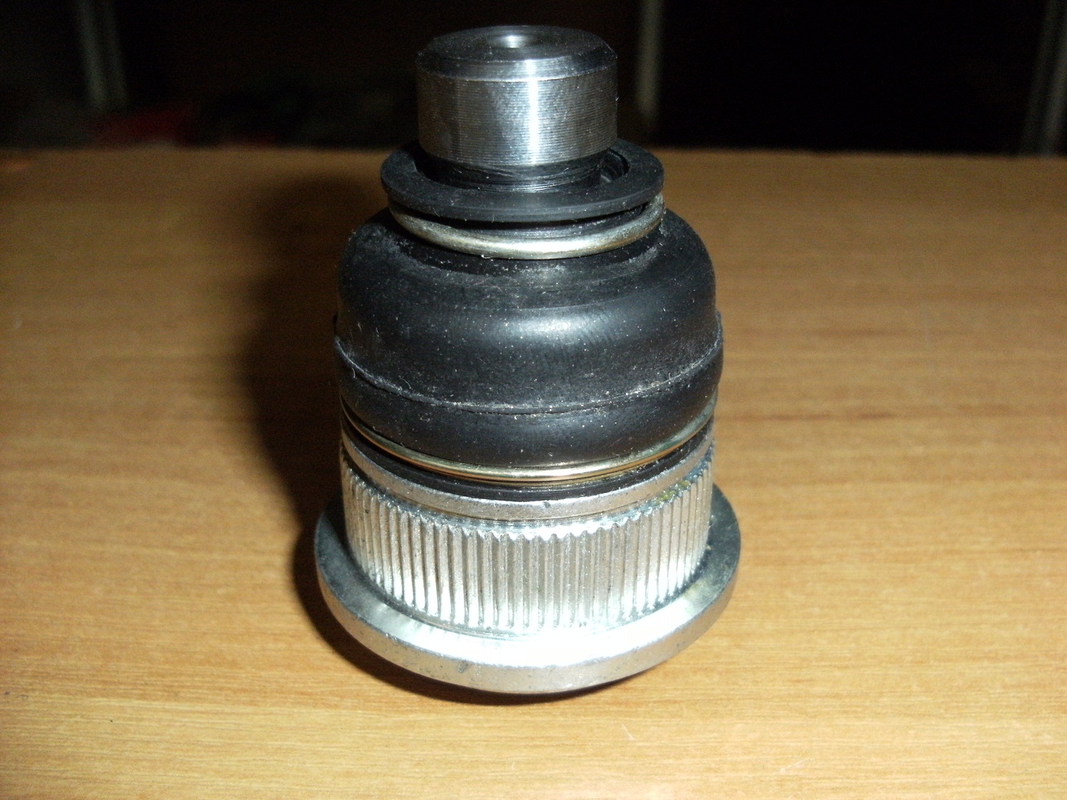

На ЛОСКЕ появились шаровые для наших машин отдельно без рычагов цена 100 гривень -правда стопорного кольца нет - под запресовку .Размеры все совпадают.

Богдан написав:
Вот когда рассказываете эти басни про шаровые на Рено, уточняйте, что куплены они на рынке, а не у официалов.
Кто в данном аспекте официалы?
Чет листопада 17, 2011 20:14 WWW
Повідомлення Re: Шаровые опоры
Юра, с нижнего ракурса можешешь сфотать? Номерок типа посмотреть!
Где и кем сделан данный девайс?
Чет листопада 17, 2011 20:34 WWW
Сань - ничего больше не могу.Что сделал то сделал.Самое главное что размеры полностью соблюдены.
Чет листопада 17, 2011 20:37
