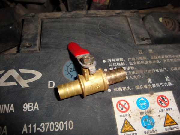

сегодня купил кран 1/4 под трубку буду ставить.

УРА :idea: !!! Наконец то я поставил себе кран перекрывания ОЖ!!! Здорово!!! Джага стала прогреватся как и мой бывшая машина(Ford KA)!!! Наконец-то головняки с прогревом и отоплением салона- закончились! Советую!!! :aikido:

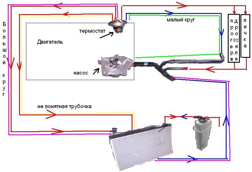

Повідомлення Re: А оснащена ли машина термостатом, ,или тема про прогрев?
Sergg написав:
Печка подключено параллельно к малому кругу.
Схемка правильно нарисована?
Ведь при открывании термостата, он затыкает малый круг, переключая циркуляцию на большой.
Согласно схеме, при переключении на большой круг, печка и подогрев дросселя работать не смогут, жижа через них циркулировать не будет.
Пон січня 24, 2011 11:27
Повідомлень: 1469
Звідки: Russia, Kursk
Ну немного неправильно нарисовано. Печка и подогрев дросселя не отключаются.
