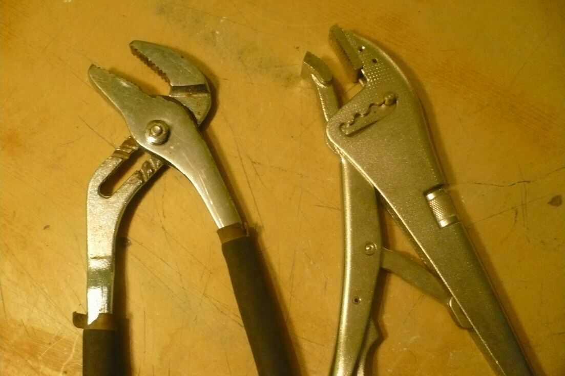

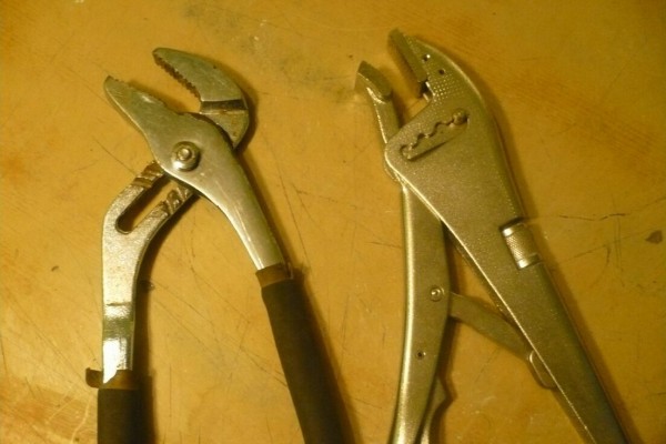

А чем тебе хомуты не угодили?Они очень хорошие,зажмут намерво :-D другое дело,что инструмент должен быть подходящий,чтобы их снимать.Там куда пролил тосол,пролей всё водой из ведра.

1. а как ты снимаешь наши хомуты? у тебя специальный инструмент?___ :D
