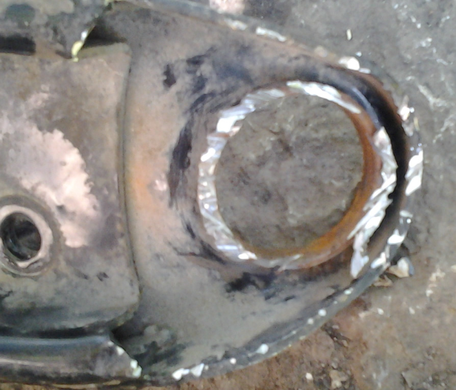

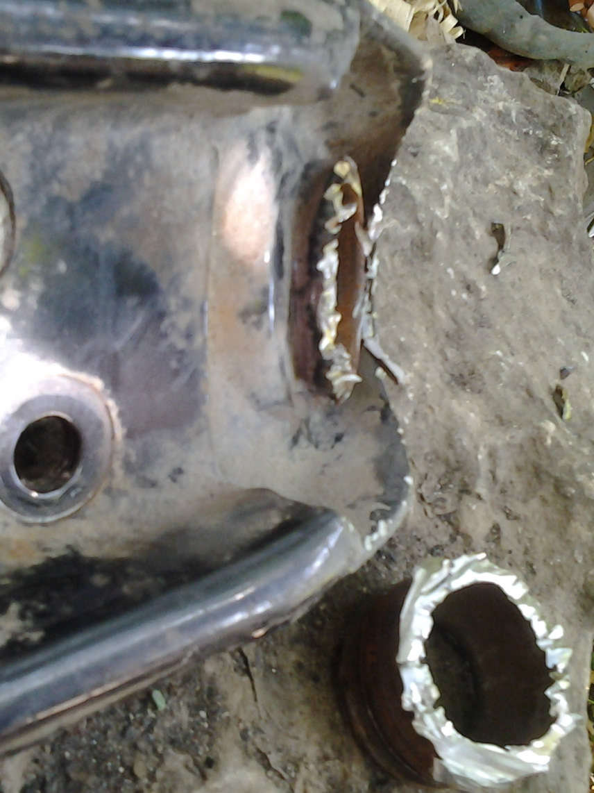

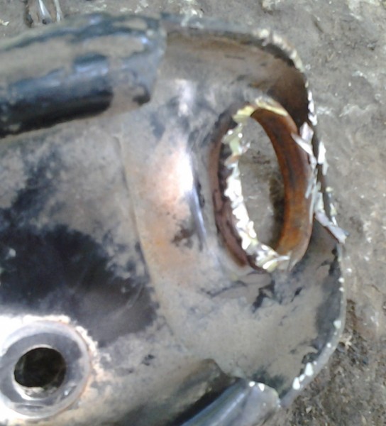

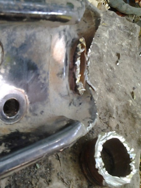

Меня тоже интересует: как можно аккуратно срезать старую шаровую, которая практически по кругу имеет сварной шов ?
У меня не получилось это нормально сделать.
Кто специалист - оцените результат, еще рычаг пригоден для переделки или уже на мусор ?
Чет вересня 08, 2011 23:06
Повідомлення Re: Шаровые опоры
Сильных повреждений невижу-думаю что получится .Потом новую все равно проварят автоматом с водичкой и все изъяны скроются.
