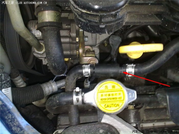

Паны термостат есть ! И он работает, в теме Термостат ниже в ветке всё чётко описано. Если не хотите читать а там около 14стр. . То только для Вас . Мои выводы за 3года . [b]Тупо греется, причина патрубок (тонкий ) возле горловины радиатора он служит для подогрева радиатора , при открытии термостата чтоб от разницы температуры жидкости не лопнул блок . Я себе заглушил, правда не наглухо, прогрев сократился как и расход бензина. Катаюсь второй год нормально , заглушку на лето снимаю.
На форуме Кимо человек писал, что на оф. СТО предлагают при плохом прогреве в эту трубку кран врезать. А вообще китайцы в патрубок клапан ставят (в ветке кимо есть фотка и маркировка download/file.php?id=32278&mode=view
viewtopic.php?f=29&t=5972&start=520 ) В двух словах обоснование СТОшников - в азии движки иногда в жару получали теплоудар-и поэтому автомотивщики ввели доп. патрубок в систему охлаждения - а к нам они уже шли в таком виде как мы наблюдаем. Но у нас типа этот патрубок в принципе без надобности а зимой даже вреден.
ЗЫ. Себе тоже сегодня перекрыл патрубок хомутом, т.к. даже при -8 на скорости 80-100 двиг. не набирал оптимальную температуру (до середины шкалы одно деление не доходила даже при 2-3ч движения по трассе) да и прогрев долговато длился - минут 20-25 в движении, а при включении печки- температура не держалась, а опускалась еще ниже на пол деления минимум. Жду похолодания для испытания конструктивных изменений :) , хотя субъективно - разница в прогреве при +4 очень заметна.

В тему переделок: есть идея поставить електроклапан на вход печки, пока машина не прогрелась - ОЖ в радиатор печки не поступает, прогрелась - нажал кнопку в салоне и жидкость пошла через печку. На некоторых БМВ такие клапана есть. А если бы найти клапан, что не просто глушит патрубок в печку, а пускает жидкость по кругу мимо печки, то вообще была бы сказка.

мыссык уже поставил эл клапан на "хитрую трубку", эффект есть. а вот печку я бы не трогал - не нужно мешать механизму работать!

До вчерашнего дня тоже не нагревалась. Только в пробках. По трассе температура выше второго деления не поднималась. Заехал в магазин сантехники, купил шаровый кран 1/2 и два переходника. Врезал в трубку, которая идет от термостата к радиатору. Сейчас даже приходится температуру меньше делать, т.к. жарко. Реально работает, аж не ожидал.

Обоснуй почему трубку в радиатор можно перекрывать, а трубку в печку нет ? :)
