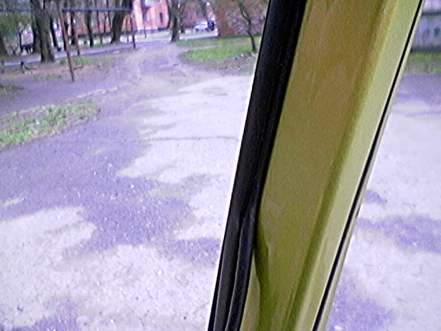

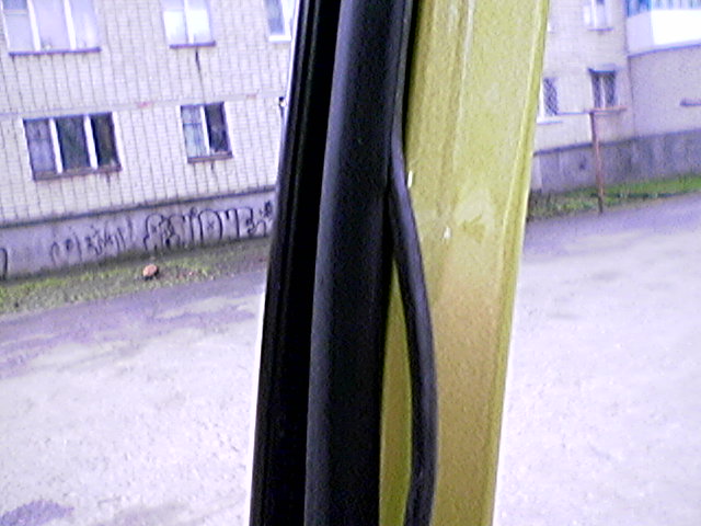

на днях окончательно задолбало бряканье стекол боковых (водителя и пассажира переднего) при положении их октрытия на один-два пальца..
посмотрел на форуме - предлагали вариант уплотнения рамок двери по подъему стекла, но как-то сложно для меня...
решил этот глюк устранить проще:
- взял обычный плоский сетевой на 220В двойной провод черного цвета,
- разрезал его на две части, т.к. толщина нужна только в один провод,
- опустил кнопкой стекло до упора в дверь,
- отодвигая пальцами от железа резинку, которая непосредственно примыкает к стеклу, в видимое углубление запихал провод до самого низа с заходом внутрь двери за горизонтальный уплотнитель стекла. Запихал без усилий, места там оказывается полно и ложбинка как специально для доп. уплотнителя, который как будто забыли туда поставить...
по фото будет понятно что и как.
результат трех дней поездок по асфальту (так называемому в городе...) и по бездорожью (проселок на дачу) - стекло не трясется и не гремит, ходит в пазах нормально без усилий.
Визуально провод не видно изнутри и вообще "уплотнитель" смотриться как родной с завода.
Проблему устранил, рекомендую!
