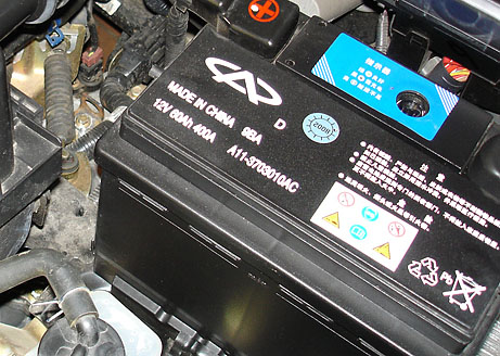

На нашей джагги стоит аккумулятор 60 A/ч. У меня он 2008 года выпуска, что видно на фото, и до сих пор работает нормально. Ставить можно любой, лишь бы подходил по размеру и полюсовке. Главное, чтобы не был просроченным и конрафактным.
