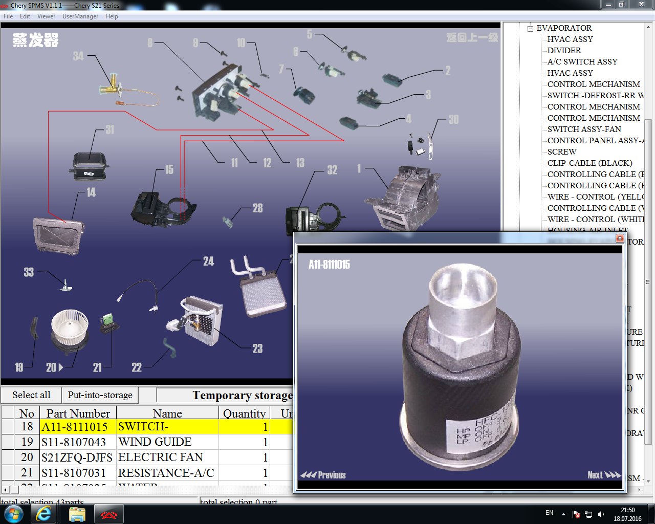

С начала эксплуатации машины в районе датчика на крыле было масляное пятно---на сервисе объясняли что из под уплотнительного кольца---заменили кольцо надули систему через время появилось опять---пару лет кондиционер работал---сейчас гонит горячий воздух--под капотом две трубки кипяток---утечка через контакты датчика все провода в масле.

Конечно, если через контакты датчика происходит утечка, то его нужно менять. Я просил уточнить "проблему", так как часто грешат на датчик давления кондиционера только по причине не включения компрессора и не знают о том, что датчик может не включать цепь по 2 причинам:
1. Избыточное давление в системе
2. Недостаточное давление в системе.

kym написав:
по запросу(A11-8111015)инет выдаёт датчик который подходит на амулет и тиго-на рисунке он не такой как у меня стоит.
Я не знаю чего там инет выдаёт,я писал то что в каталоге написано.Надеюсь не надо объяснять что это с Кукушки?

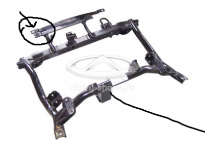

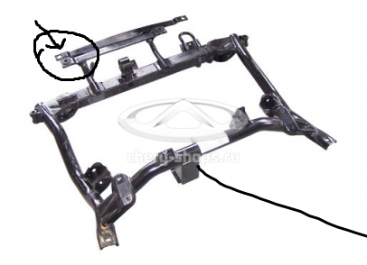

Добрый день,не могу найти не артикул ни название сайлентблока передней балки,который находится возле проушины,кто знает прошу помощи по маркировке
Пон вересня 25, 2017 14:05
Повідомлення Re: Название детали и её каталожный номер
Часом это не подушки радиатора?

нет))))Там болт снизу вкручивается))))

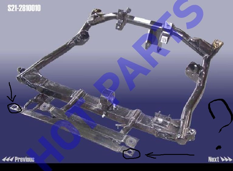

Вот сюда вкручиваются два болта,в такую типа втулку либо сайлент(его артикул и надо),у меня болт бьется просто металл об металл.
