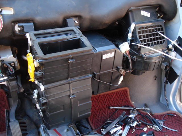

Повідомлення Re: фильтр салона
Отдельно корпус фильтра не снимается, только вместе со всей климатической установкой. Я об этом писал здесь: viewtopic.php?f=29&t=10468&p=216924#p216924 и viewtopic.php?f=29&t=10468&p=218281#p218281
Не мучайте себя! Фильтра салона у нас нет (см. фото). Забор воздуха под пластмассовой накладкой привода дворников (там то же нет).
Вів жовтня 27, 2009 22:57 ICQ
уважаемый.как нет? посмотри хорошенько,как раз под пластмасовой накладкой как раз и есть (если стоять к машине лицом то с правой стороны)надо снять держатели дворников и открутить четыре самореза под резинкой,и все
Сер жовтня 28, 2009 11:38
З нами з: Вів грудня 11, 2007 11:09
Повідомлень: 69
Ну и где там фильтр? Я же не зря дал ссылку на фотографии.
Сер жовтня 28, 2009 11:55
Повідомлень: 1417
olego указал на место такого фильтра - под накладкой под дворниками снаружи авто, а у тебя фото внутренней части...
так что ссылка на фото не та...
Если авто у тебя в разборе и такая накладка под дворниками снята - все-таки есть там фильтр или нет?
а то уже две страницы форума как на аукционе - кто больше даст за Есть или Нет, - а итогового ответа так и нет. Отпугиваем потенциальных и действующих владельцев от машинки!
извени.плохо прочитал. :(
но всё таки,подобрать и поставить же можно?
Maksimka написав:
viewtopic.php?f=29&t=10468&p=218281#p218281 - Здесь фотка именно под накладкой дворников.
Я, думаю, подобрать фильтр можно, размеры примерно 165х105 мм. Надо замерить фильтр, например, от Элары или Истара. У самого до этого никак не дойдут руки.
DVG, имел ввиду что видно не очень - неполностью открыто...
а какого года у тебя авто? может позже ставят таки фильтр?....
