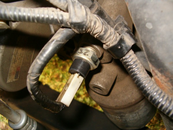

Заметил что льется масло со стороны пассажира спереди, оказалось что пробился датчик давления масла. Кто нибудь подбирал аналоги?

Повідомлення Поломался датчик давления ->Течет масло. Будьте бдительны.
Уважаемые чериводы, столкнулся с неприятной ситуацией, от которой хочу всех предостеречь.
Обнаружил недавно под машиной лужу масла (где-то миллилитров 50), скорей проверил щупом уровень - оказалось на минимуме, поглядел под капотом - все залито маслом. Течет когда заведен двигатель (капает со скоростью 2 капли в секунду), место течи - над фильтром масла с датчика давления масла. В салоне на приборной панели никаких новых индикаторов не зажглось, ничего не пищит. Пришлось доливать 1,5 литра (!) масла и ковылять скорей на СТО. Оказалось что прорвался датчик давления масла. Поменяли по гарантии, плюс поменяли масло, потому как на тот момент уже был коктейль из 3х видов масла (все синтетика 5w40 но разные производители).
Выяснилось что этот датчик подходит от Амулета и от Таврии. Сервисмены сказали что после зимы, данная проблема встречается очень часто, так что следите за масляными подтеками под машиной и проверяйте уровень масла :)

За масло платил?

Да, за масло платил.

На "шаленій вишні" знакомой так же заметил протекание масла сквозь датчик давления, правда не сильное, скорей можно сказать что масло не течет, а потеет. ЕРС тоже не загорелась.
Датчик пока не менял.
Насколько достоверна информация о датчике давления от таврии ?

на двух разных официальных СТО слесари сказали что тавровские датчики подходят, мало того, они лучше по качеству :-)

Уже стоит и работает, :moil: цена вопроса 25гр. а не 65 как у официалов.
