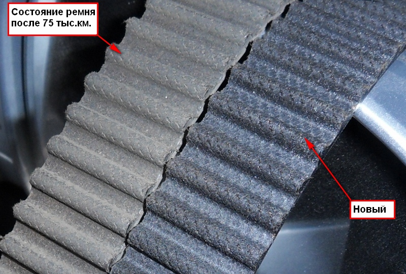

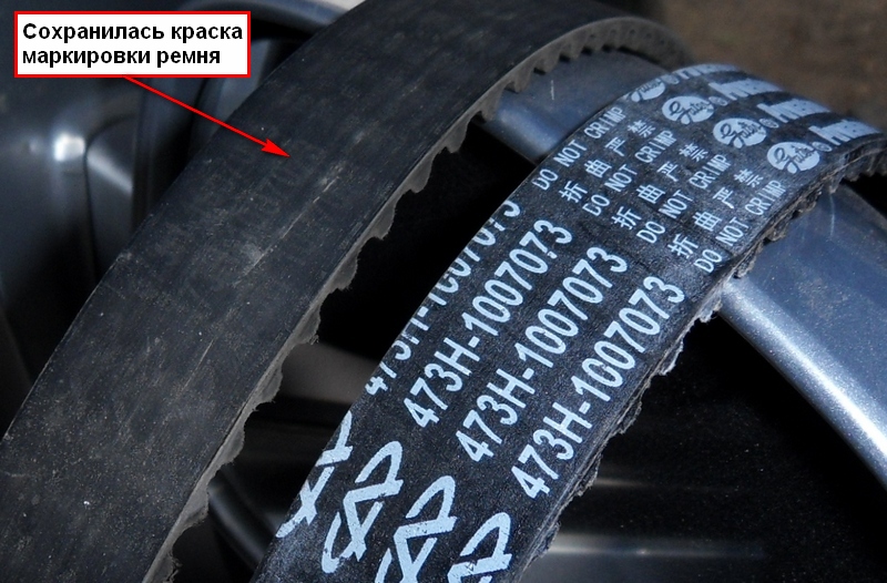

Предлагаю участникам форума обсудить вопрос – когда же все-таки нужно менять ремень ГРМ и нужно ли при этом менять ролики, натяжной и промежуточный.
На 60 тысяче – зашумел подшипник генератора и при его ремонте решил заодно проверить состояние ремня и роликов ГРМ, и так как они были в отличном состоянии, правда, промежуточный ролик имел небольшой люфт, все поставил обратно. Проехав еще тыс. 15 решил не испытывать судьбу и заменил все. Состояние ремня и роликов не изменилось, правда, люфт на промежуточном ролике несколько увеличился.
На ремне не обнаружено малейших следов износа, натяжной ролик по сравнению с новым вращался немножко туже, люфт отсутствовал полностью, хотя там стоит однорядный подшипник, при вскрытии сальников смазка не потемневшая и не засохшая.
Основным виновником износа ремня являются ролики, в которых пересыхает смазка, они начинают туго вращаться, шуметь.
Родной ремень очень качественный и менять его на 40 тыс. думаю просто неразумно, думаю, официальный ресурс сильно занижен и должен находиться в пределах 60-80 тыс.

Можно и при 40, заодно заменять и помпу, ресурс подшипников которой не намного больше чем роликов.
