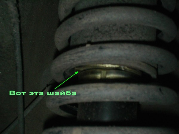

Подскажите пожалуйста, очень не хочется с сервисменами на укравто заморачиваться, меня появился металический звон со сотороны левого колеса, пошожий на звон большой шайбы которая открутилась и болтается. Когда снял колесо то заметил, что на аморике болтается какаято шайба на штоке и стучится об аморик, подскачите кто снимал аморики что за хрень и как она крепится, на втором колесе она плотно сидит на аморике?

Вот сфоткал её.
Она похоже была на заклёпках на аморике?

Подкажите как снять передний аморик? А то у меня аморики уже не на гарантии и приваривать эту шайбу прейдется самому!

Acidproof написав:
А может психани и купи новые крутые амортизаторы, и тебе все спасибо скажут за их тестирование.
Пон березня 23, 2009 18:56

Ага, я еле с кретитом розгребаю, про все недостаткия забыл и стараюсь их незмечать и радоваться тому что есть, нет денег даже что бы на СТО приварили эту хнень. Ктати за это они хотят 200грн. Вот поэтому хочу сам все сделать.
Как снять вроде разобрался, подкажите или обязательно нужно пружины стягивать спец присоблением или можно както вручную ?
Пон березня 23, 2009 22:28 ICQ

Для пружин семник нужен, окол 30ти грн на рынке стоит,
или у соседа по гаражу одолжи.

Acidproof написав:
Как вариант толстой проволкой скрутить в 2-3 местах.

Sergg написав:
Acidproof написав:
Да проволка это вариант, как я недопер, ведь на запорожце когда снимал то проволкой скручивал. Одна голова хорошо, а две конечно лутше. Спасибо большое.

2Acidproof
Аналогичная запара с ентой пластинкой на правом аммо. Взял круг резины диаметром чуть больше той пластины - разрезал по радиусу до средины - надел на шток аммо под пластиной - и не звенит. Уже тЫщу так прокатался, пока без последствий (говорят та самая отвалившаяся пластинка царапает шток аммо)

Rombas написав:
2Acidproof
Да, так и есть, она царапает шток от того, что постояно будет биться об него потому что ее внутрений диаметр намного больше и большой люфт по сторонам, может даже заусенци могут появится на штоке и верхняя прокладка аморика быстро начнет стираться и аморик потечет или будет подтравливать воздух. Я тоже сначала так думал зделать, но вспомнил свой печальный опыт с запорожчем передумал. Если не получится приварить то попробую найти резиновый колпачок и надеть его вместо этой шайбы, получится чтото типа пильника, чтобы грязь не попадала туда.
