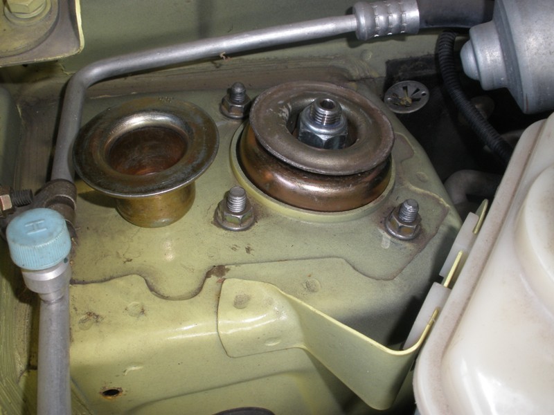

Это к коментарию выше. Установлена таврийская чашка, рядом родная.

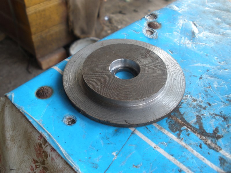

Llex.
Это для тебя, вот такую шайбу надо изготовить. Размеры есть на ссылке которую я выкладывал выше.

Повідомлення Re: Проверенная переделка передней подвески и доделка задней
VVRabit написав:
Так ,подожди .Родная шестигранная ,а у тебя получается круглая.?Несовпадение однако?Где ты ее такую взял?

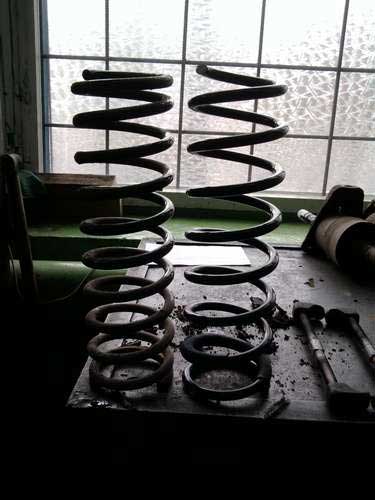

так вся пружина не залезит нормально, тут кто то пытался, и писал что всеравно немного, но срезал
там всеравно верхний виток нужно обрезать потому как он имеет большее закругление чем все остальные, (тоесть он меньше) и вверху в чашке этой, он будет болтатся, потому резали так, чтобы верхний виток хорошо там стал
у меня примерно также как на картинке
мнение двуякое какое то... :drag:
