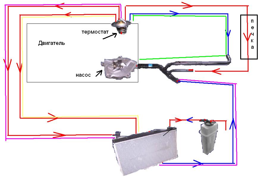

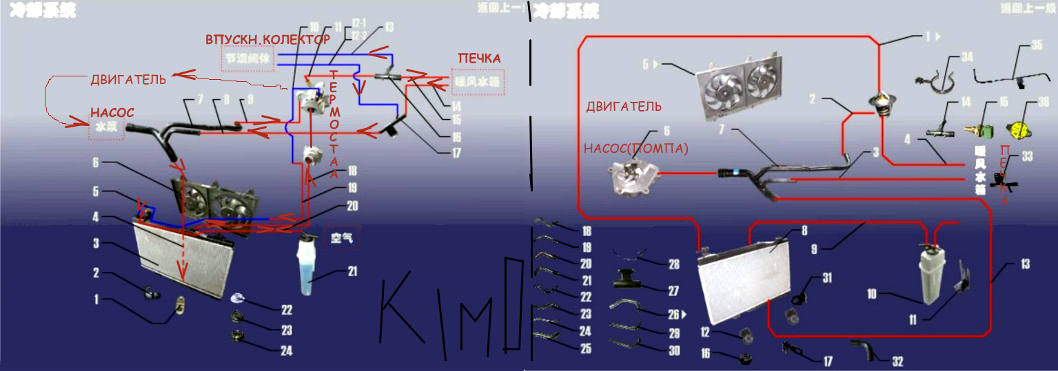

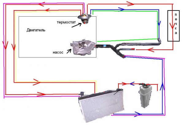

Если кто считает, что он разобрался в этой системе, нарисуйте нормальный рисунок и поделитесь с людьми своими знаниями
Скомбинировал схему от Кимо и Джаги, с указанием движения жидкости в системе. И так же как kolesnik озадачился, этим вторым отводом от термостата в радиатор (линия выделена желтым).
Система должна быть простой, как тут:

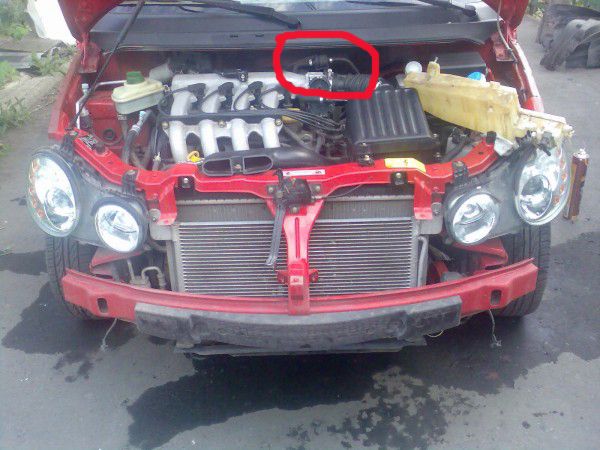

А кто покажет на схеме фрагмент системы охлаждения выделенный на фото? Извините- воспользовался чужой фоткой.

kolesnik написав:
chubarevsg посмитрите на lanos, VAZ 10ки и.т.д
kolesnik написав:
Значит так.
Помпа 6 всасывает ОЖ через патрубок 7 и нагнетает её в рубашку. Из рубашки ОЖ (пропускаю печку, подогрев
заслонки, если надо опишу)попадает в корпус термостата (он закрыт) дальше через патрубок 2, патрубок 7 в помпу, а также через трубку 1 в радиатор, с радиатора через патрубок 7 в помпу.
Когда термостат полностью открыт - патрубок 7->помпа->рубашка->корпус термостата->термостат->патрубок 4-> радиатор(верх)-> радиатор(низ)->патрубок 7. И параллельно через трубку 1 в радиатор, с радиатора через патрубок 7 в помпу.
на схеме не хватает трубки радиатор(верх)-термостат
вСЁ там хватает...схема которую "юзают" все офиц. представители(гарантия, СТО и др.)
kolesnik ты сам запутался и других путаешь. В VAZ 10ки и.т.д совсем другой принцип системы охлаждения. У них жидкость забирается к двиглу снизу радиатора, а входит в верхнюю часть радиатора, а у нас наоборот. С бачка у них есть нижнее соединение, а у нас - нет.
Помпа в какую сторону крутит :roulette: ? - она не всасывает, а выталкивает...
P.S. Вот моя версия - иначе я не могу понять... :eek:

Повідомлення Re: Термостат?
voinn написав:
вСЁ там хватает...схема которую "юзают" все офиц. представители(гарантия, СТО и др.) kolesnik ты сам запутался и других путаешь. В VAZ 10ки и.т.д совсем другой принцип системы охлаждения. У них жидкость забирается к двиглу снизу радиатора, а входит в верхнюю часть радиатора, а у нас наоборот. С бачка у них есть нижнее соединение, а у нас - нет. Помпа в какую сторону крутит ? - она не всасывает, а выталкивает...
На схеме был указан патрубок из за которого, вся тема началась а от радиатора к термостату не указан . Или может тонкого на схеме нет.
А принципы везде одинаковы, на то они и принципы.
Так что voinn учи матчасть и непиши глупостей.
Как можно обвинять кого то в некомпетентности когда сам ничего не понимаешь.
