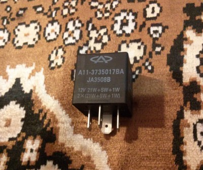

Сообщение Re: Предохранители на Jaggi
Вложение:
Оригінальне релє поворотів.jpg [ 1.53 МБ | Просмотров: 3293 ]
Вложение:
Оригінальне релє поворотів (2).jpg [ 1014.75 КБ | Просмотров: 3293 ]
