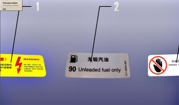

Добрый день, коллеги! Уж в какой теме об этом только не говорили. Я имею ввиду какой заливать в бензобак бензин, 92-й или 95-й?
На наклейке возле пробки бензобака написано 93-й. Так вот! Путешествуя по Каталогу Запчастей Джаги S-21, обнаружил вот такую наклейку. Напрашивается вывод, что движок Джаги и был спроектирована для 90-го бензина.
Китайцы исправили эту цифру на 93-й, для СНГ, так как не знали, что у нас есть 92-й , а СТОшники перестраховались и написали в инструкции 95-й. Так что смело пользуйтесь 92-м и ничего не бойтесь.
Разница в цене хоть и небольшая, зато меньше разных бензолов, толуолов, ферроценов и прочей гадости.

Повідомлення Re: Растёт расход, настроение падает(
на наклейке, справа мелкими написано А-11.
В каталоге много позиций с индексом А-11. Это говорит о том, что эти позиции взаимозаменяемы с S-21/
и двигатель такой же?
Сер червня 08, 2011 11:50
Повідомлень: 1469
Звідки: Russia, Kursk
Если эту наклейку поместили в наш каталог, то это говорит лишь о том, что она подходит к нашему двигателю. Чем спорить, откройте лючок и посмотрите, что там написано.
Сер червня 08, 2011 14:07
Повідомлень: 2206
Звідки: сан-харцызско
93!
Сер червня 08, 2011 23:29
Повідомлень: 1469
Там написано А11-3903013. По-вашему эта табличка для QQ/
Чет червня 09, 2011 15:56
Повідомлень: 2206
я о своей - только 93!
Чет червня 09, 2011 17:04
Смотрел сертификат качества на ДЖАГУ,там написано-не ниже 92.Тоесть получается как в ЛОГАНЕ 92 95 98-любой?
