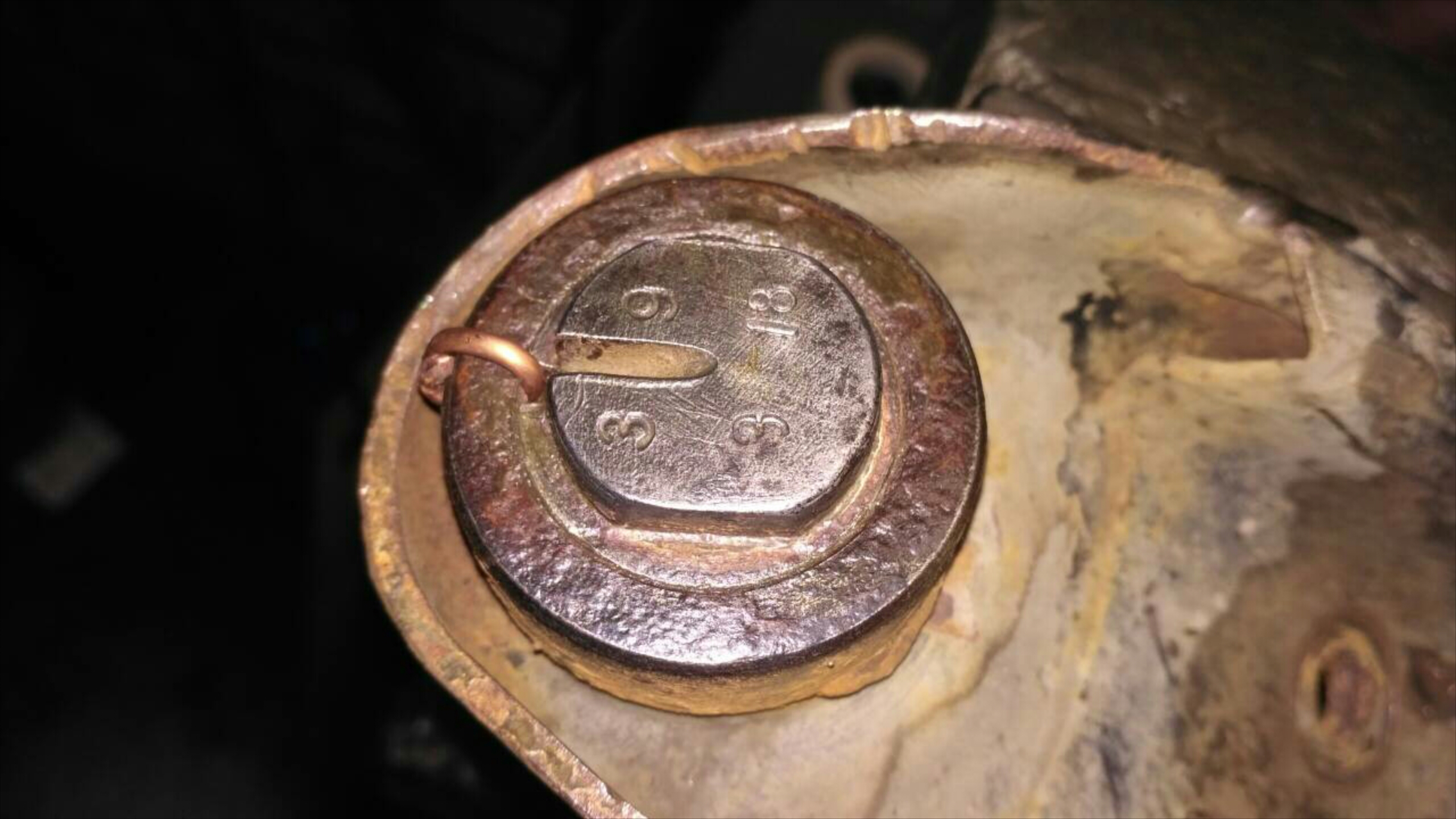

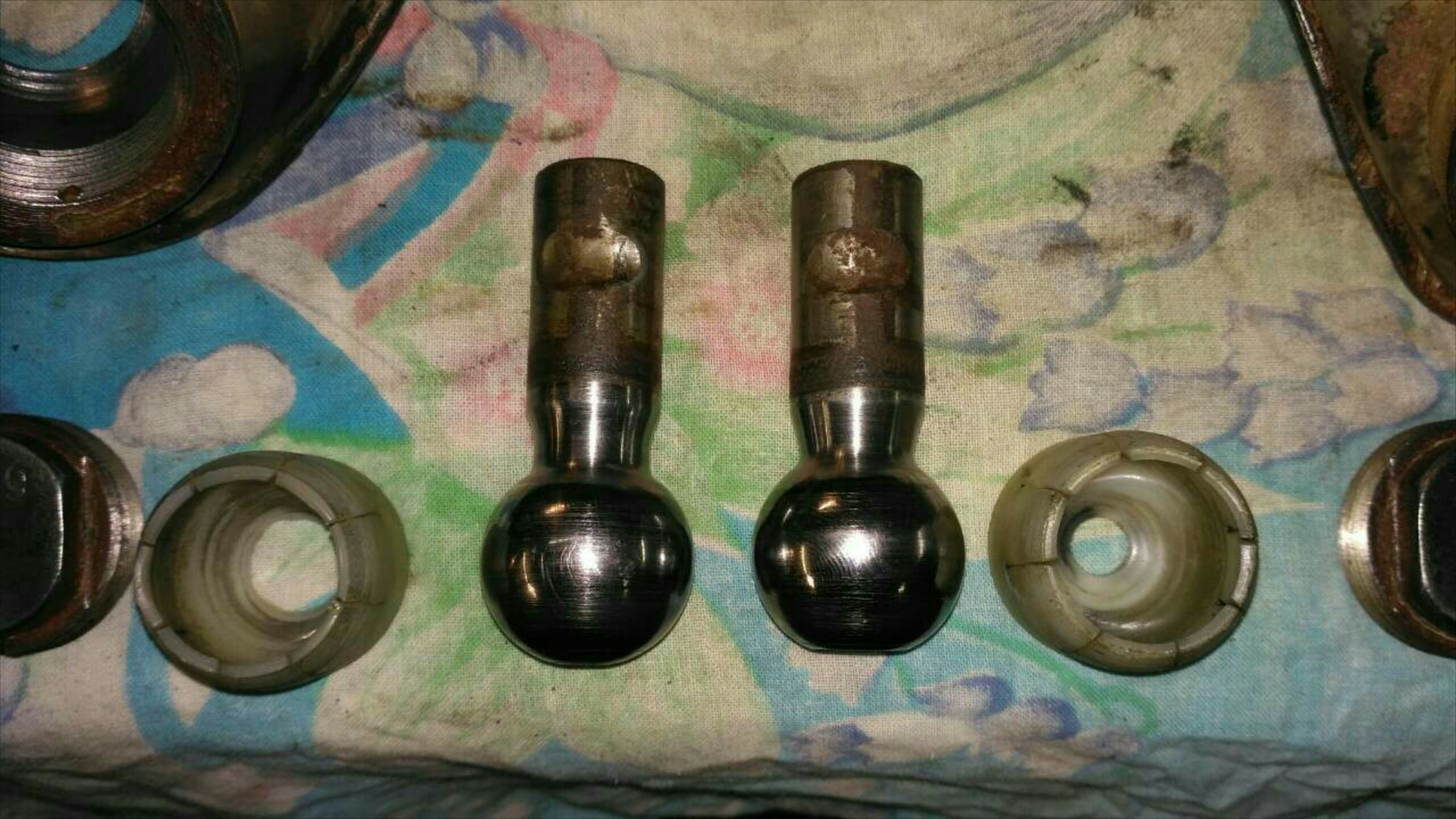

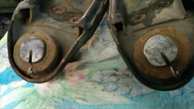

Мне сделали разборную шаровую опору....2009 проехала 140 т км. Снова перебрали и дальше езжу....
