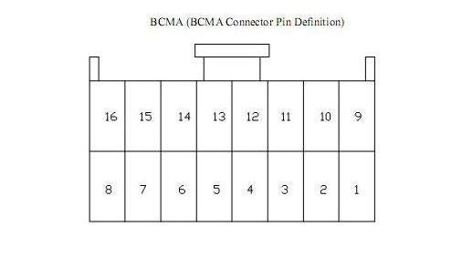

Sergg.Вот наш разьем из мануала.Контакт 7-это тот самый,на который вешать датчик удара?

Так сложно сказать потому что не понятно как нарисована схема :).
Снимешь разъем и посмотришь - там пронумеровано (первый и последний номер контактов в ряду).

Цифр на маленьком разьеме нет.Смотрел под увеличительным стеклом.Первый опыт подключения датчика удара-отрицательный.Ставлю на сигнализацию-лампы начинают мигать постоянно,регулятор на датчике не реагирует(хотя по светодиодам регулировка датчика есть).Видимо посадил не на тот контакт,о котором писали,что он А10.Буду пробовать дальше.Спасибо всем за помощь.О результате напишу после праздников. :bye:

elektro написав:
А ты попробуй вначале концевик подключить, или просто замкнуть разомкнуть этот контакт на массу. Насколько я помню, там идет срабатывание на размыкание, а датчик удара наоборот срабатывает на замыкание.

Повідомлення Re: Иммобилайзер
В принципе, датчик удара не обязательно подключать именно к А7. Его можно подключить параллельно, например, к датчику багажника, или датчику любой двери. Будет меньше хлопот с проводкой, и в блок не надо лезть.

Неужели у датчика удара релейно-контактный выход,который можно просто замыкать на корпус.По-моему там стоит электронный ключ.На нем есть какой-то потенциал.Вот такой датчик я купил на авторынке.

chubarevsg написав:
Параллелить просто провод к проводу или через диод?

Без диода, просто к проводу.

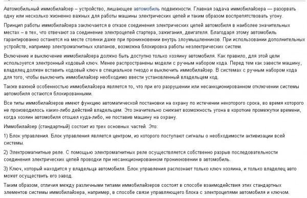

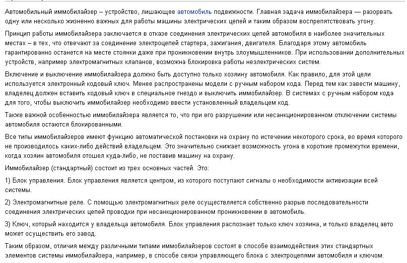

Вот кратко о нашей сигнализации: :sad:
одна голова хорошо,а много это очень хорошоЗображення
Нед травня 09, 2010 16:42
Повідомлень: 1469
Звідки: Russia, Kursk
Это общее понятие об иммобилайзерах. Кто хочет конкретно, может проверить сам. Поставьте машину на сигнализацию, откройте дверь ключом и попробуйте завести машину и поехать. По идее машина не должна завестись или заведётся и заглохнет. Сам не пробовал.
