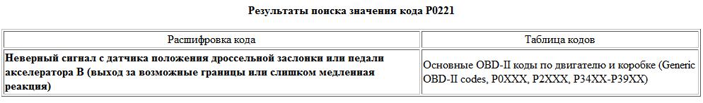

Прочитал ошибку методом нажатия педалей,записал видео на мобилу.Вот,что получилось.P0221.P0121.
Я писал про плохую динамику разгона на 1-й и 2-й передачах.После выключения,затем включения двигателя ошибка исчезает с панели индикации(но не из памяти).И так до следующего раза пока обороты не увеличатся до 3500об.мин.Насколько эта ошибка критичная?Заслонку чистил-до фени.Датчик менять,что ли?

Р0221 - Неправильный сигнал от сенсора 2 дроссельной заслонки.
Р0121 - Неправильный сигнал от сенсора 1 дроссельной заслонки.
99% - вышла из строя дроссельная заслонка. Замена.
1% - разъем или провода. Разъем проверяется (при необходимости чистится). Жгут проводов проверить до ЭБУ (особенно внимательно просмотреть в моторном отсеке).
Если "дружите с руками" можете попробовать разобрать дроссельную заслонку самостоятельно. Чем черт не шутит, может там какая то "мелочь".

На сайте http://www.rotate.com.ua пишут,что неисправности датчика положения дроссельной могут не вызывать срабатывания индикации,а обороты будут гулять машина будет дергаться.Но ошибки P0221.P0121 привязаны четко к дросселю.А неисправность датчика детонации может вызывать срабатывания индикации при 3000об.мин. и выше...У моей машины более похоже на второй вариант.Чему верить?

Вашу проблему разделил бы на две: «выскакивающие» ошибки о проблеме дроссельной заслонки на 3000 об\мин., и «неправильная» динамика разгона на 1й и 2й передачах (если я правильно понял пост). Возможно Вы правы, и они тесно связаны, так это или нет, но ЭБУ сигнализирует лишь о проблеме с дроссельной заслонкой.
Мне кажется, имеет смысл «разобраться» с очевидным, а вторая проблема может оказаться следствием первой.
«Выдача» сразу двух ошибок на дроссельную заслонку, да еще по обоим сенсорам (по схеме – переменные резисторы) может говорить о «механической» (а не «электрической») проблеме в ней, например «закусывание» редуктора или «возвратного» механизма в определенном положении.
Можно подъехать на СТО, где есть сканер с возможностью подключиться к данному ЭБУ. Сканер покажет степень открытия дроссельной заслонки (в процентном соотношении) при различных режимах работы двигателя. Грубо говоря: «газуя» в районе Ваших 3000 об.\мин. по сканеру будут видны проблемы. А возможно станет видно еще что-то.
Повторюсь, если «чувствуете в себе силы» можно попробовать самому разобраться.
Дроссельная заслонка – это електромоторчик с редуктором и пружиной (тянущей заслонку в закрытое положение) плюс пара ползунковых резисторов, связанных с этим механизмом. Немного утрировал конечно.
