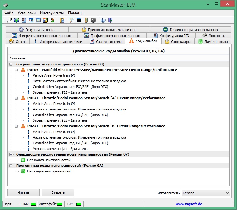

Периодически выскакивает ошибка P0121, P0221, особенно в жару и при езде по пересеченной местности. После чистки ее аэрозольным очистителем инжектора все приходит в норму, но все же думаю, что причина в чем-то другом.

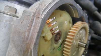

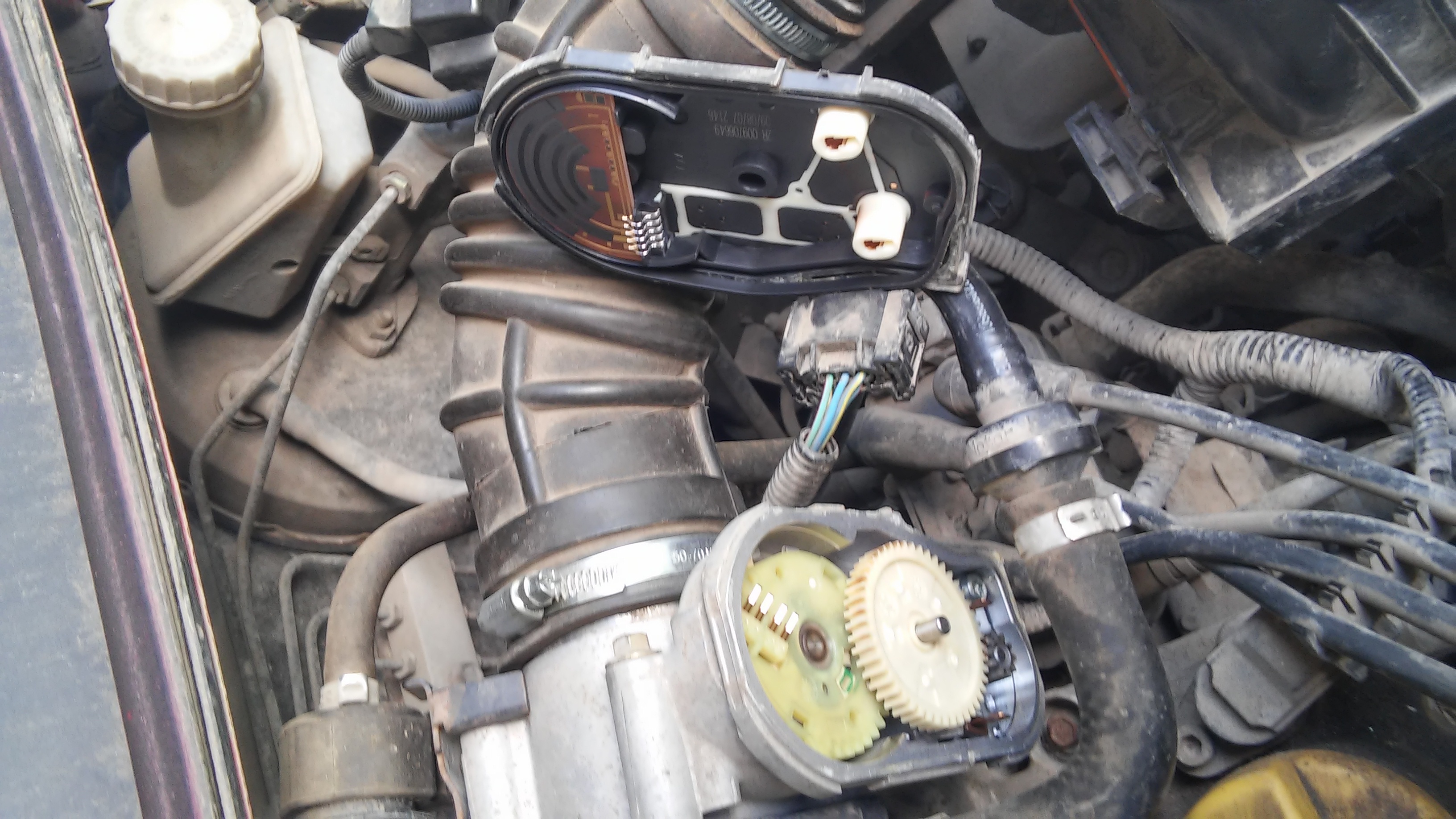

Решил разобрать заслонку и почистить внутри.
После разборки увидел, что на многожильных ползунках некоторые проволочки отогнулись и похоже, что постоянно замыкают на графитные дорожки.
Как по мне - то они установлены не той стороной, но возможно производителю виднее.
Выгнул проволочки, но проблемы была выскочила опять.

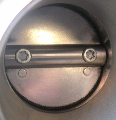

Выкрутил пятак, а что бы его посадить назад нужно прикрутить 2 болта под звездочку Т20, а вот в пятаке есть 2 овальных отверстия и возникла мысль как правильно посадить его назад: посередине, или пятак вверх или вниз до упора. Начал экспериментировать. Если пятак прижать по максимуму вниз: давление во впускном больше, обороты холостого хода ниже, вроде все нормально, но при включении зажигания выскакивает ошибка P1559 "ошибка калибровки дроссельной заслонки", хотя машина едет нормально. Приблизительно такое же состояние и при установке пятака максимум вверх. Установил с помощью щупа пятак по середине, и уже где-то месяц ошибок нет.
Можно сделать предварительный вывод, так как эта ошибка у меня возникала периодически с начала покупки авто: болты не дожали на заводе, пятак во время езды ушел с правильно места и во время езды где-то подклинивал.
