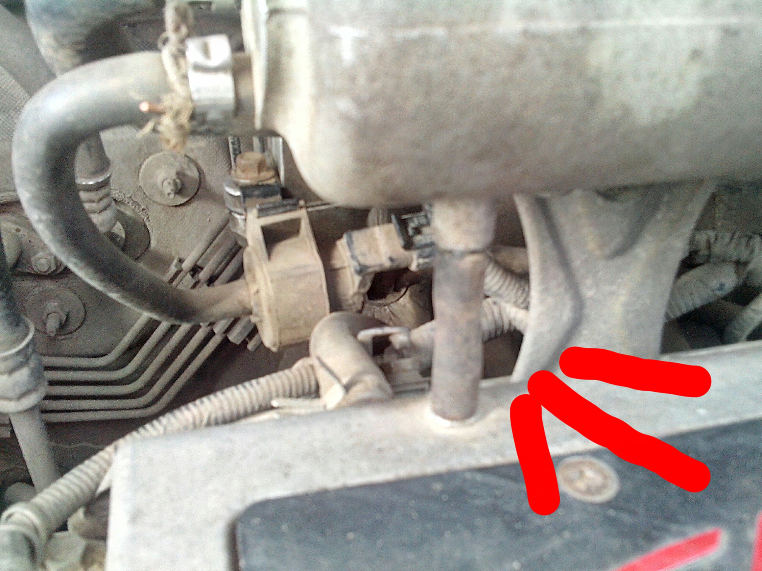

Что это за трубка?

У тебя что за авто, не похоже на Jaggi 1.3 ?

Повідомлення Re: что это за трубка?
Chery QQ6 двигатель 1.1
тебе в ветку куку3 :D

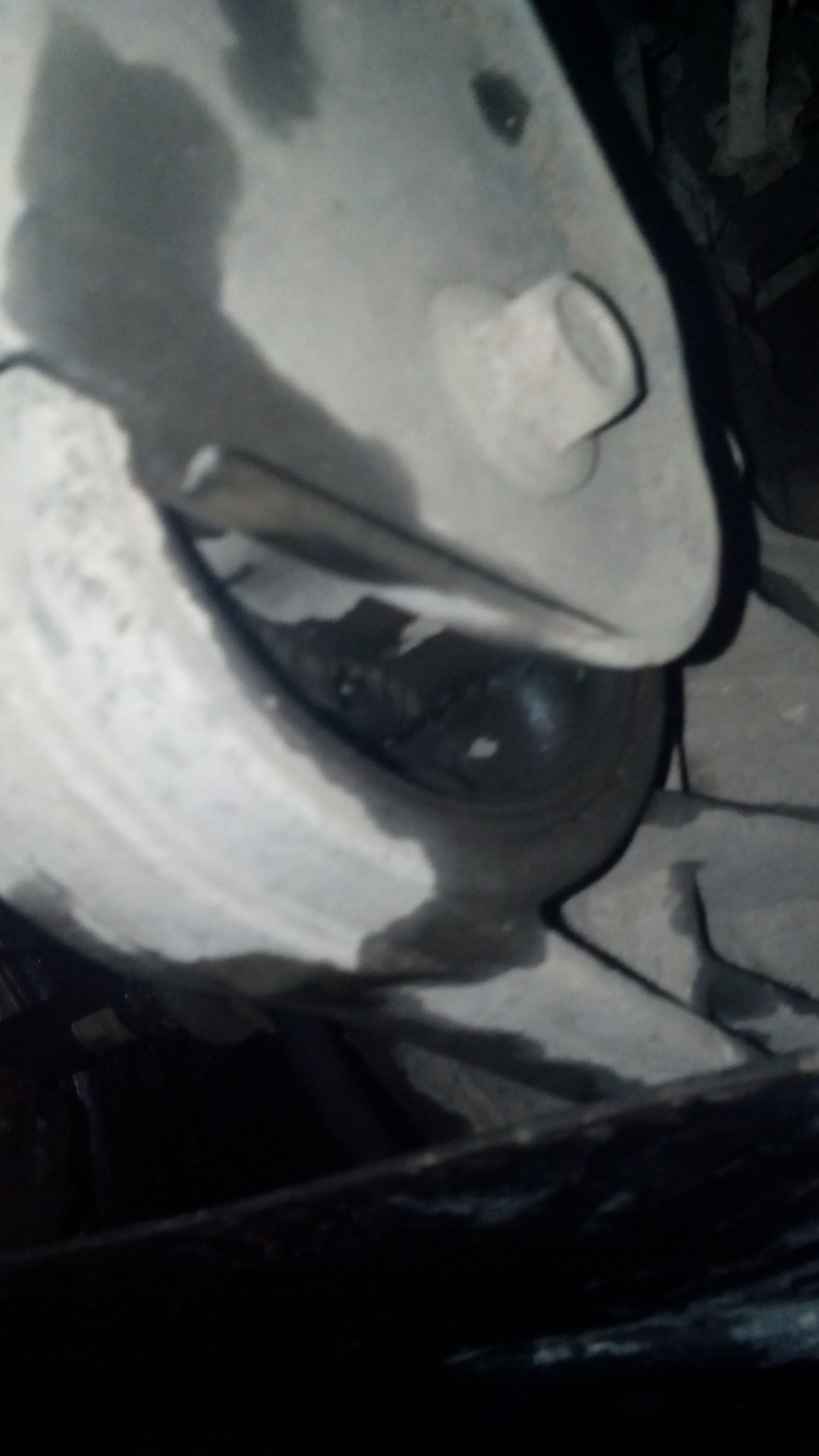

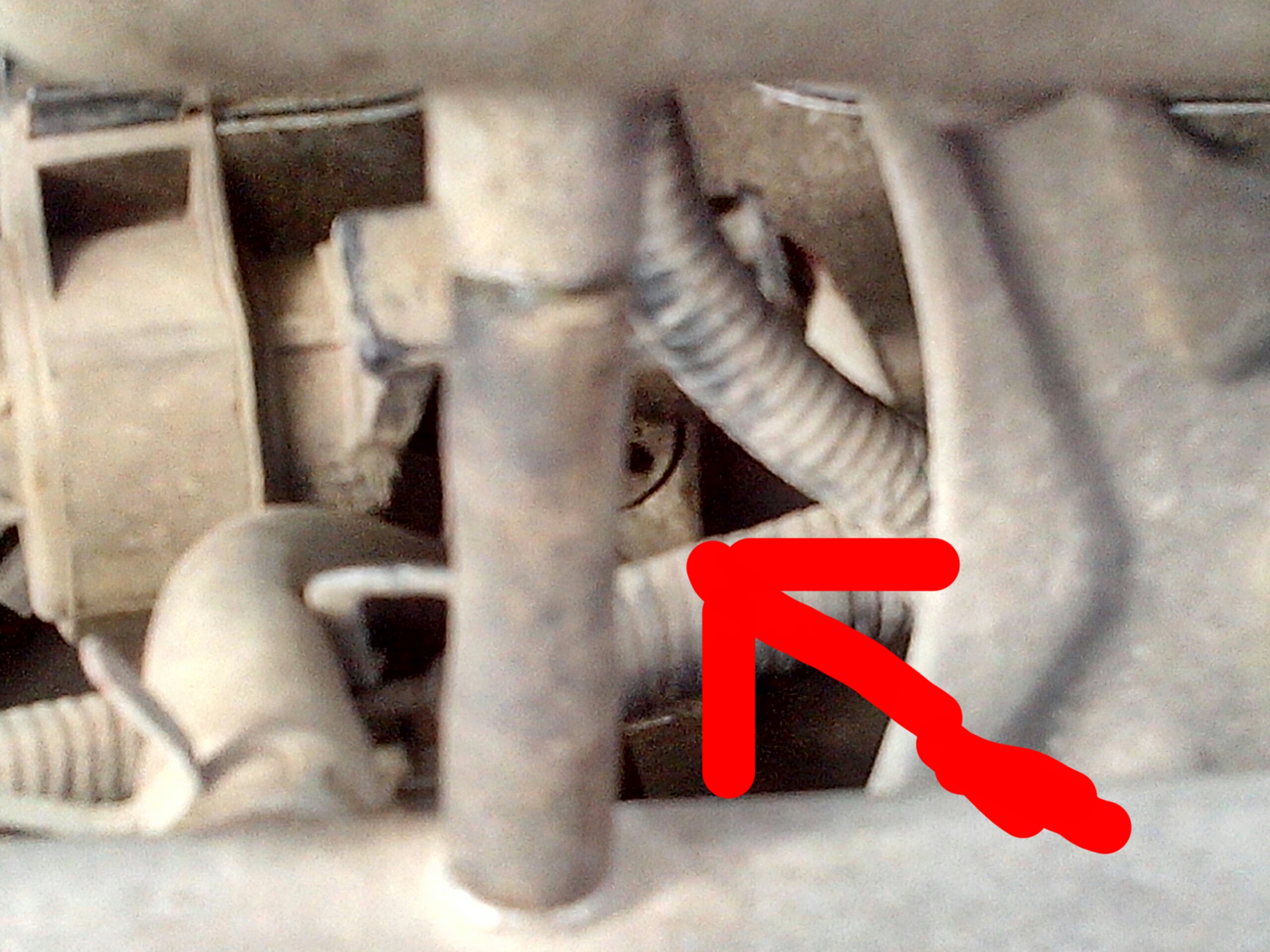

Повідомлення Подскажите название (номер) детали
Спасибо :bye:

Повідомлення Re: Подскажите название (номер) детали
Похоже Опора двигателя задняя S21-1001710
Онаже нижняя или задняя подушка двигателя!!!!
Это предположение? Там "нижних" - ДВЕ! Задняя и передняя...

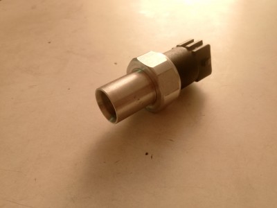

Подскажите номер детали-датчик высокого давления кондиционера-на нём написано А Д и четыре вывода--аналог его и с какой марки Авто если есть.

Повідомлення Re: Название детали и её каталожный номер
A11-8111015 аналогов нет или мы их просто не знаем.
Здравствуйте я опять с вопросом по датчику давления кондиционера –по запросу(A11-8111015)инет выдаёт датчик который подходит на амулет и тиго-на рисунке он не такой как у меня стоит(фото выше)- он подойдёт на Джаги.
